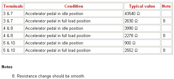

pelen
Příspěvky: 9259
Bydliště: Nový Jičín
Příspěvek od pelen » 16.12.2007 19:21
Pedal jsou 3 regulacni odpory, ne jeden. Preruseni jednoho muze pusobit potize jen pri nekterych situacich.

Noah
Příspěvky: 327
Bydliště: Lounsko
Příspěvek od Noah » 16.12.2007 22:30
pelen píše:Pedal jsou 3 regulacni odpory, ne jeden. Preruseni jednoho muze pusobit potize jen pri nekterych situacich.
Je mi jasny ses sikula,chtel bych sdilet tvuj optimismus a verit ze to ten pedal je,bohuzel mam velmi spatnej pocit ze to bude pro me fatalni zalezitost :(
