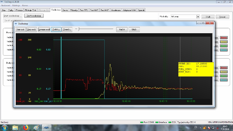

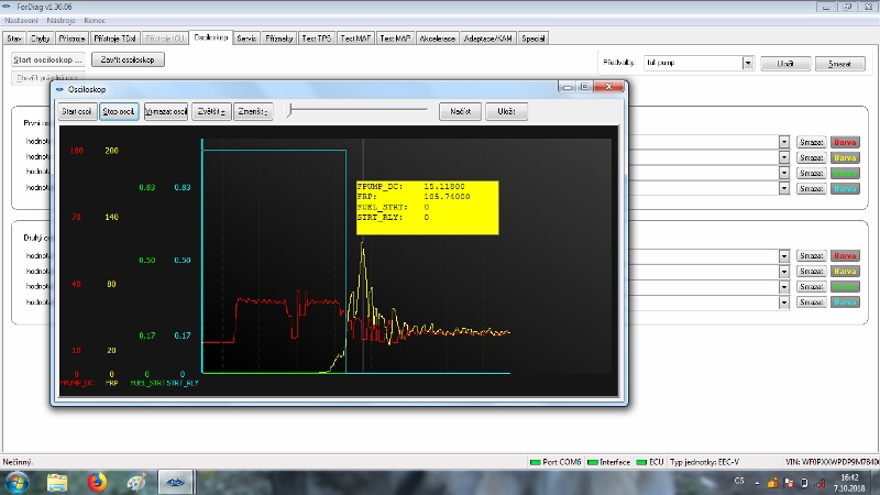

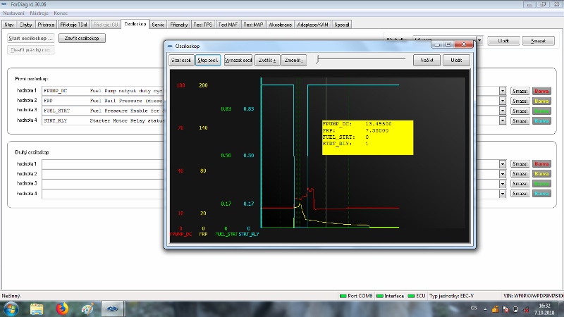

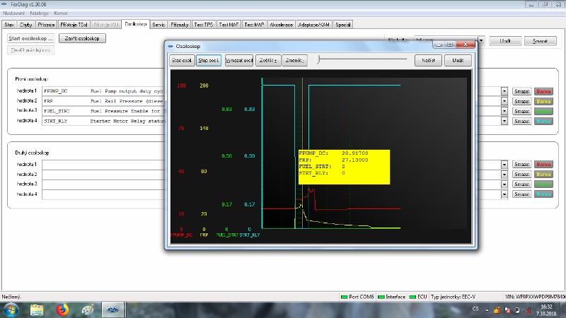

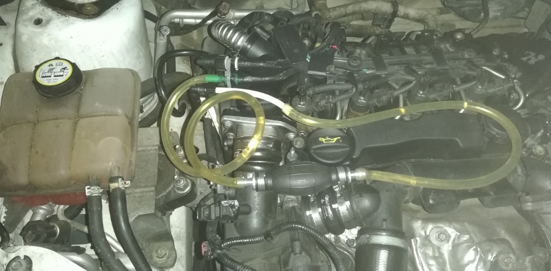

tak mi také můj ff nestartuje.Nevím jestli se to hodí zrovna sem,protože u mě to je že padá nafta.Někdy přijdu k auto a nastartuji normálně i když auto stálo třeba dva dny.Jindy stojí přes noc a nastartuji a ono hned chcípne.Musím odvzdušnit vedení nafty a potom zase nastartuji.Chyba se zobrazuje v diagnostice P 1180 - 21 Systém dodávcky paliva - nízká úroveň a druhá chyba souvisí DPF Frekvence regenerace filtru vznětových částic,to začalo až po tom co začal problém se startováním.
Po nastartování a hned to chcíplo:
Ford Fucus TDCI 1.6 Titanium 80KW rv.2009

Ještě jsem zapomněl že za jízdy to nechcípá jedině když auto stojí déle(jen se mi zdá že je trošku línější) i když se také stalo že jsem nejel tři dny a nastartovalo,ale to bylo jen jednou.Měl jsem to v servisu a prý je auto v pořádku.Jen sem zaplatil 1600kč.Jinak egr jsem čistil a kontroloval + vedení,vstřiky jsem měl na testu,vyčištěný a zkontrolovaná těsnost intercooleru (byl bez oleje a čistý) a jeho vedení.
