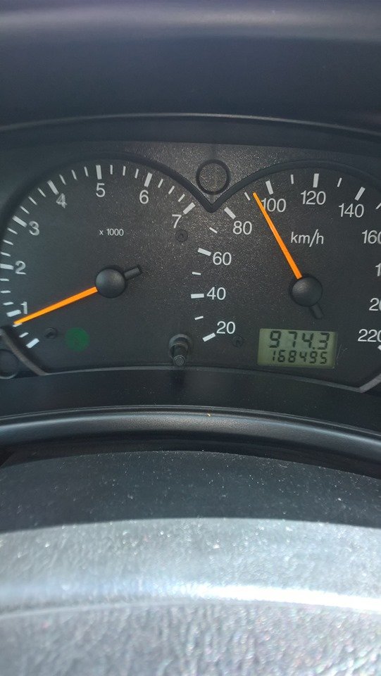

Muzu se jeste zeptat? Problem je ted ten, ze pri vyrazeni pri jizde treba na ctverku zustavaji otacky az do zarazeni nebo zabrzdeni na nejakych 1500... A pri prerazovani vzdy o kus vyletnou, ne moc, ale to myslim je VLASTNOST FoFo I, nemylim-li se. Nechapu cim to muze zase byt.. Nemuze byt vadna vaha vzduchu? Ale to mi nejak nehraje...

nad 7km/h.. si to drží zvýšené otáčky**** posilovač brzd. řízení atd.
Příspěvky: 13506
Re: Po pridani plynu motor zhasina / zdecha
Příspěvek od miki21 » 07.10.2020 11:38
Nevšiml jsem si, že by můj starouš držel za jízdy při vyřazení 1500 otáček.
Volnoběh je 750+-50 a za jízdy max o 100 víc. Na posilovač a altík to stačí a při zapnutí klimy a výhřevů si jednotka sama nepatrně přidá.

Nemuze to byt nejakym jinym senzorem? Kdyz je motor studeny, tak vse v poho, az se ohreje, tak mi nekdy pri vyrazeni na neutral vyleti otacky na 3-4tis a pak se vrati na 1.5tis a nekdy to lita tam a zpet nez zmacknu spojku. To bych uz prisavani falesneho vzduchu nepricital.

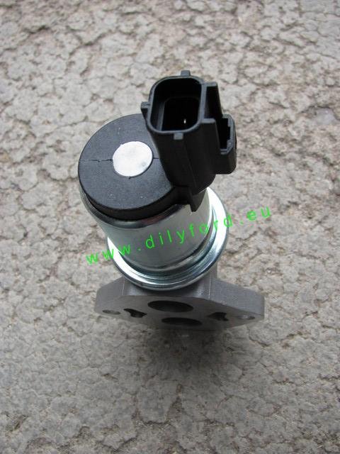

Volnoběžný ventil je na tom jak?

VV je uplne novy. Nova vaha vzduchu, novy potenciometr skrtici klapky. Ten potenciometr jsem kupoval dle rady servisu nejaky ne nejlevnejsi.

odloupni tu bílou " hmotu " , je tam šroubek a zkus přitáhnout, / štelovat /.
Příspěvky: 13506
Příspěvek od miki21 » 01.02.2021 15:49
Ale poznač si o kolik a kam jsi otočil. :mrgreen:

menší šroubovák a ke šroubku VV se ze shora dostaneš.
takto mám já.

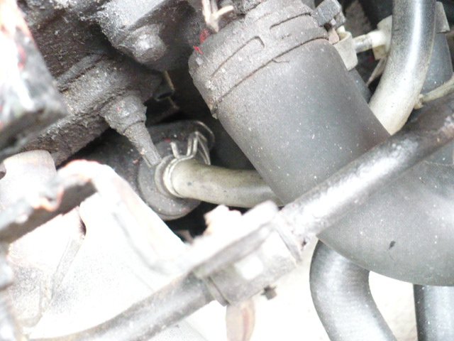

ještě mě napadá ventilek, odvětrání. Jestli funguje??

Hadice odvetravani jsou ok, kolik casu jsem stravil hledani pripadneho falesneho nasavani , ani radsi nepsat. A ten ventilek jsem uz mel v ruce, ale nemuzu si ted zaboha vzpomenout, kde ho najdu.
petulak
Příspěvky: 5659
Registrován: 06.02.2010 15:45
Příspěvek od petulak » 01.02.2021 18:01
https://ford.7zap.com/cs/car/42/no/25/1561/15584/67982/
ve předu motoru, vpravo vedle katalizátoru.
