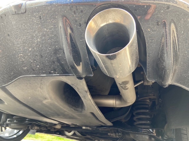

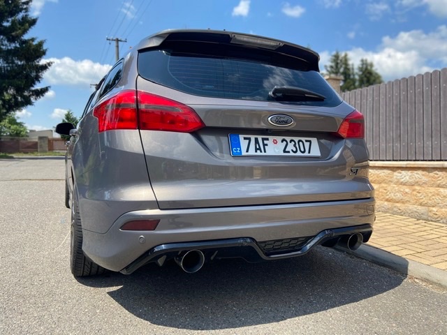

Muzu se zeptat, jak jsi ho v levo narizl, neni tam videt okraj rezu, protoze koukam na svuj a tam je takovy 20 mm lem smerem dovnitr. Proste jestli to nebude videt, ten rozdil, jestli to koncovka zakryje. Mm. porovnaval jsem ciste ST zadek s ST-line a nemuzu si pomoc ST-line je peknejsi(FFIII) a myslim ze to tu na foru i nekdo vzpominal.
- Příspěvky: 24852
Re: FF3 poFL, Trend DoDo
rezani/tvarovani difuzoru je na prd - je to plast se skelnym vlaknem
wolf78 (skoda, ze uz upravy nepise viewtopic.php?f=246&t=48847) to ma (nebo mel, kdyz jsem to pred pul rokem videl) vyrizle presne podle puvodniho otvoru bez lemu ... diky koncovce vyfuku to vubec neni videt
jelikoz jsem uvazoval, ze necham puvodni vyfuk, tak jsem sel za odbornikem na plasty, ktery to nejakym tmelem se skelnymi vlakny vytvaroval presne podle druheho otvoru, aby nebylo poznat, ze je to dodelavane ... a pak jsem to prelakoval

No zaznamenal jsem, ze neco rozprodava(jestli je to teda on), treba 3 budicky na pristrojovku a dalsi, asi ma jiny auto. Ja si rikal, ze jsi to jen neuriz, na to jsi velkej detailista a hracicka.

Já mám třeba ten diffusor bez otvoru a normaleně to podle šablony rizly a strikly. Nic není poznat ani videt.
Prace na 10min

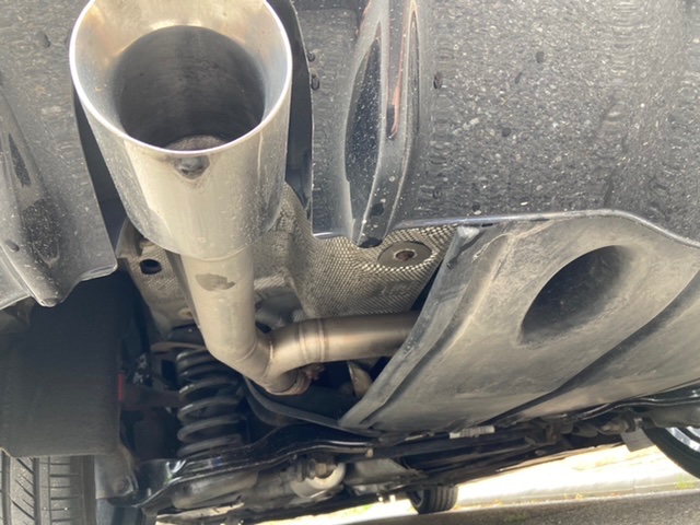

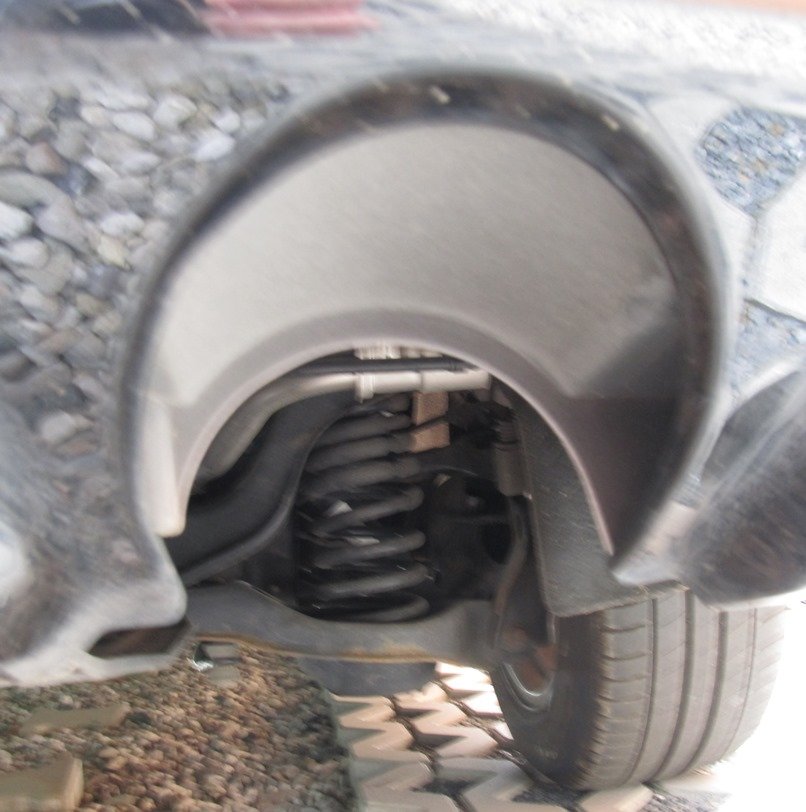

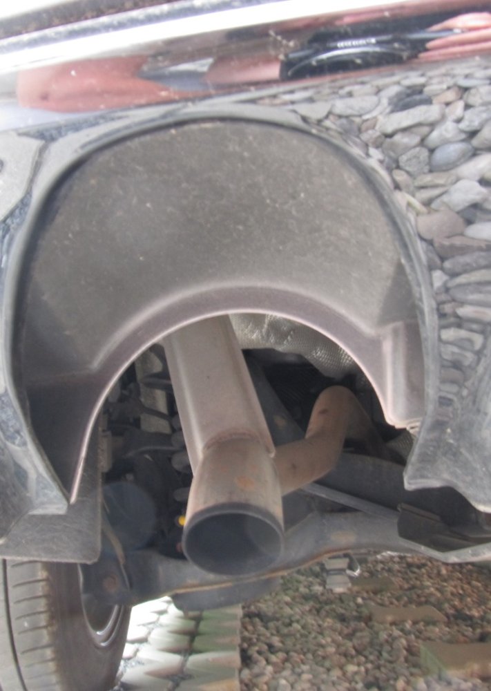

Ty tam mas tlumic pod rezervou a jen jednu koncovku, vyvrtas diru do tlumice a nasadis druhou koncovku
- Příspěvky: 24852
a fotka ze spodu, jak to mas vyresene?
Mám to od ledna a zatím se s ním nic neděje. Takže předpokládám, že ne. Dělala to profi firma na zakázku, takže snad s tím mají nějaké zkušenosti a kdyby to bylo nebezpečné, tak ho tam nenechají...

koukam, ze mas vyrezavane prostupy nad obema koncovkama
original: dodelana:
original: dodelana:
