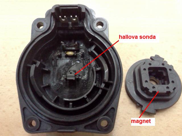

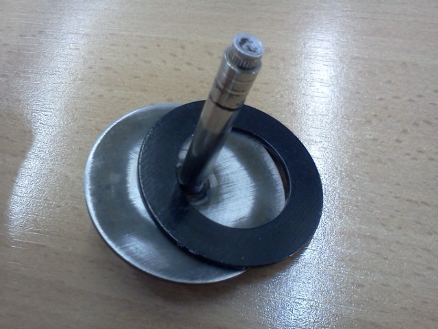

Takze aj mne odisiel EGR (potvrdila aj diagnostika)   . Oranzova kontrolka - nudzovy rezim. Dal som si tu namahu rozbral som ho na drobne a zistoval pricinu. Samotny EGR sa sklada z klapky a tiahla v liatinovej casti. V hornej ciernej plastovej casti sa nachadza galvanomotor/galvanometer s cievkou ktory otaca rotor s klapkou o cca 30 stupnov doprava dolava. Celkom navrchu je umestneny snimac s hallovou sondou a dvoma kondenzatormi ktory dava spatnu vazbu riadiacke o polohe klapky. V mojom pripade chyba bola zapricinena ze sa vyfukove plyny dostali cez opotrebovany semering az do casti galvanomotora a snimaca co sposobilo zadymenie a zaoxidovanie pohyblivych casti a nasledne odlepenie kruhoveho magnetu z rotora. Snimac bol v poriadku. Inymi slovami snimac nevedel v ktorej polohe je klapka. Po opatovnom precisteni celeho ventilu, vymene semeringu a zalepeni magnetu by mal znovu fungovat. Cela oprava cca 10 EUR. Podla mna konstrukcne nedoriesene ale aj servis a vyrobca musia z niecoho zit. V pripade zaujmu mozem dat detailne foto.

Ahoj,
Mňa by zaujimalo foto rozobratého snimača polohy, ak máš. Bol som v tom že je to klasický odporový trimer, ale mas pravdu, je to Hallova sonda. http://www.tomco-inc.com/Tech_Tips/ttt30.pdf

Tu je foto snimaca polohy. Nalavo je kryt s konektorom, dvoma kondenzatormi (jeden je uz out) a v strede je hallova sonda. Napravo je magneticka cast ktora sa otaca okolo hallovej sondy. Este tam chyba otocna pruzinka.
