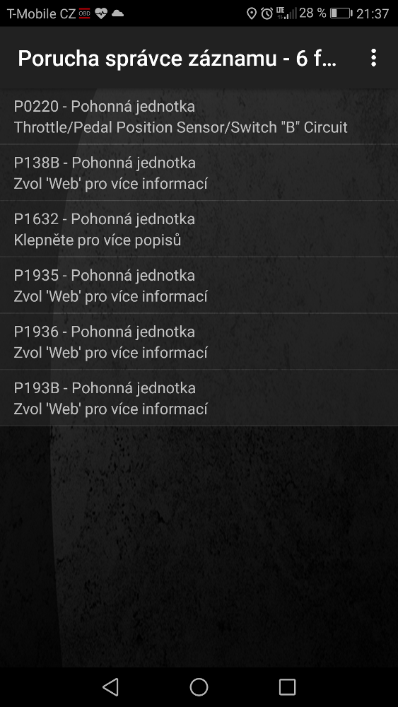

Zdravím, řeším možná podobný problém, motor 1.6TDCi bez DPF - motor zničehonic chcípnul a už nejde nastartovat (chcípnul tedy na volnoběh, ale to asi nebude podstatné).
Co mě zaráží - pokud jsem odpojil trubku kterou se vrací nafta do nádrže (zelená příruba), neteče z toho nafta, je to normální? Pokud sem připojím pumpičku, tak naftu normálně natahnu, ale sama neteče.
Přikládám kody načtené z diagnostiky, ale nejsou tam moc souvislosti - alespoň u čidel je možné, jestli nehlásí chybu kvuli nízkému napětí na baterce po pokusech o startování.
P0220 - poloha pedálu plynu
P138B - tohle hlásí už dlouho, myslím, že to jsou žhavičky v ne uplně 100% stavu
P1632 - někde jsem se dočetl, že ochrana proti krádeži, jinde že altík
P1935 - snímač brzdového pedálu (?)
P1936 - snímač spojkového pedálu (?)
P193B - snímač brzdového pedálu (?)
Jak dobiju baterku, chci chyby vymazat a načíst znovu, ale zatím mi to moc nedává smysl. Spíš mě napadá problém na přívodu nafty, ucpaný filtr nebo tak něco, ale netroufám si říct...

2005 Focus MK2 1.6TDCi 80kW

auto nejde nastartovat, kdyz nevi polohu plynoveho pedalu ... a v chybe mas i ostatni pedaly ... hledal bych chybu kolem nich

Díky, kouknu jestli ty chyby tam budou i po nabité baterce a pak to bude jasné a půjdu po tom čidle pedálu... trochu mě to zmátlo a šel jsem po té naftě. Je pravda, že tady asi víc řekne, jestli je i za čerpadlem - tam jsem nekoukal.

Nemáte prosím někdo zkušenost, jak proměřit to čidlo polohy pedálu? Nerad bych to řešil rovnou výměnou pokus omyl. Jinak jestli chápu dobře, tak je to komplet s pedálem, samotné čidlo se nedá vyměnit.
Jinak s nabitou baterkou a po smazání chyb to ukazuje zatím jen ty žhavičky, nic víc...

tak to pedaly nebude - zacal bych hledat v palivove soustave
