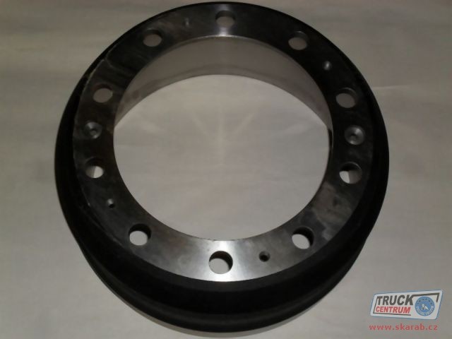

tak tady na těch ploškách, mezi kol. šrouby vzniká tření??? :mrgreen:
aby to rozjelo a ubrzdilo xxx tun u Tatry 148???
dejte se vážení už do kupy. :dih:
furt je to přenos šroubama.

A co se tyce T148, tak 12x M22 bude urcite stačit na dostatečné sevření disku k naboji.
petulak
Příspěvky: 5659
Registrován: 06.02.2010 15:45
Re: Mazání dosedací plochy disku ano/ne
Příspěvek od petulak » 15.04.2019 09:17
kolik-pak je tady plochy na tření?? hmm :mrgreen: :mrgreen:
A včíl mudruj. :mrgreen: :mrgreen: :mrgreen:
