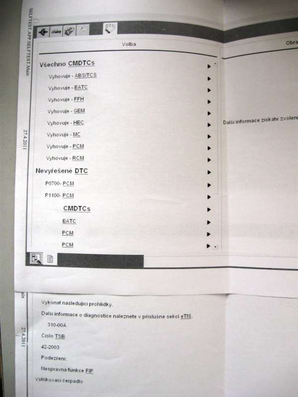

No nevím, jestli má mechanik od Forda pravdu, ale kdyby ti čerpadlo házelo špony, tak máš vstřiky ucpaný a začly by týct přepadem, pak by se ti stávalo to, že při plným zatížení - třeba na jízdu na 4ku do táhlýho kopce, nebo v horším případě při předjíždění, by se ti rozblikala kontrolka žhavení a měl bys po jízdě. Samozřejmě můžou týct přepadem i když jsou už totálně odjetý, prostě jde o to, že kdyby se ti stávalo něco takovýho, tak bych si to čerpadlo otestovat nechal. Ale to se ti nestává, takže bych byl v klidu. Já mám stejný km jak ty a tuto zimu starty furt super, tak jsem zvědavej, kolik km mi teda vydrží...investovat se mi do něj už nic nechce, když tak pěkně kvete...
No a když píšeš, že jezdíš málo, tak jsi u mě tak trochu blázen, žes koupil naftu, jestli dojíždíš jenom někam kousek do práce apod., skoro pořád na studenej motor, tak počítej s tím, že ti nevydrží ani vstřiky a ani turbo, hlavně se ti po pár měsících zasere regulace turba a budeš ho každej půlrok muset půlit a čistit. A hned si zaslep egr ventil, ten se ti zasere hned taky po těch couračkách a proces se zanešením turba jenom urychlí a ještě k tomu zanáší zbytečně sání...

ještě si čtu jednou co říkal ten mechoš od Forda a furt ho moc nechápu. Když tečou vstřiky přepadem, tak čerpadlo nestíhá dodávat tolik nafty, aby udrželo potřebný tlak v railu a proto ti ho řj hází do nouzáku. Ale když ráno nastartuješ a hned to pak chcípne, tak to dle mě není žádným vysokým nebo nízkým tlakem, ale motor chcípne proto, že jsou vstřiky unavený, už nestíhají dávat předvstřik, při hlavním vstřiku se palivo nerozpráší jak má atd. Až se trochu prohřejou, selonoid už nemá takovou práci s pohyblivými častmi vstřiku jak za studena a dávkuje palivo přesněji, tím pádem už motor nemá nevyrovnaný chod a šlape bez problémů.
Pomohlo ti to aditivum? Jestli jo, tak bych ještě nechal vstřiky vyčistit ultrazvukem, pač dokud těsní - netečou přepadem, tak v háji ještě úplně nejsou, jen potřebujou pořádně vyčistit, aby pohyblivý části chodily jak mají. Kolik dávaj do přepadu by ti měla ukázat ta diagnostika, bylo to ještě v normě??

Nic mě právě neřekl jen ty věci co jsem napsal . Pán mě dal ty 2 papíry vyfocené nahoře když jsem mu řek že to je málo informací tak řek že víc nedělají . Takže nevím jakou diagnostiku Ford Valašské Meziříčí má ale je to smutnej příběh . Řekl mě jen že to hlásí chybu při dopravě paliva a že to vypadá na vstřikovače . Ale že to může stejně tak být i kombinace Vstřik + pumpa .
Proto říkám za ty peníze jsem si mohl objednat diagnostiku na Ebay :Dancer: a věděl bych to samé !
Takže nevím nic . Proto sem tolik píšu až je mě nepříjemně ale já Diesel neznám . Hloupé je že to tady jistě již vše je napsáno ale tj.Hledat není prostě všemocné .
Tak sem to popsal vše co radíte ? Mám vybrat vstřiky nechat je udělat nebo mám auto dát do Diesel servisu na kontrolu pumpy + vstřiků ? Je to finanční nakládačka raději bych dal za repasi vstřiků co nejmíň . Jezdit a v případě následného problému s čerpadlem koupit bouchlé fofo v de vzít si potřebné z něj - samozřejmě rozumné km .
