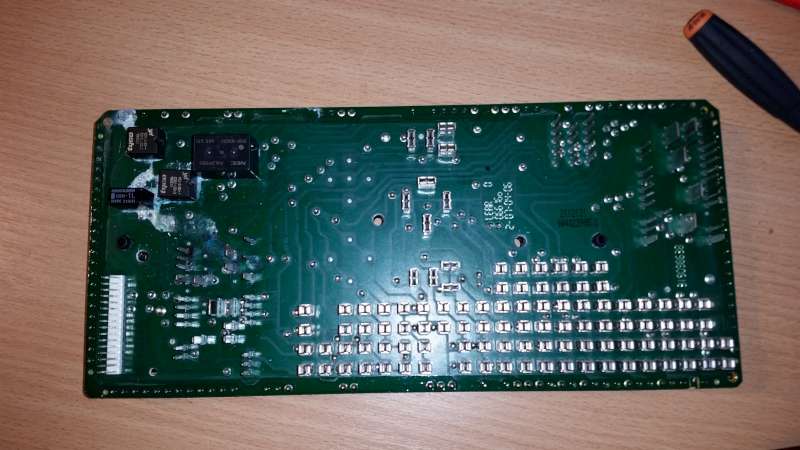

Tak az teraz som sa k tomu dostal demontoval poistkovu skrinku otvoril a cakalo ma dnu prekvapenie zaoxidovane to bolo statocne vycistil prestriekal premeral a usmev na tvari funguje:)
Ďakujem za pomocne rady:)

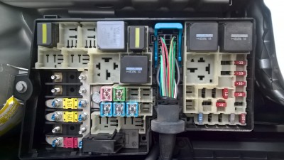

Ahoj kluci, koupil jsem focuse MK2 2005 1.6 74kw. Mám ale problém nesvítí mi pravé přední světlo (potkávačka) to parkovací svítí a dálkový taky, ale na pinu 2 při rozsvíceném světlu nejde do těch kabelů napětí konkretně pin 2 na tom konektoru do světla( protože blinkr funguje, tam je minus tuším). Dá se to zatím nějak přepojit provizorně? nebo nevíte kam se podívat, kde by mohl být problém? díky
Ford Focus II 1.6 Combi r.v. 2005 74kw
- Příspěvky: 24812
Re: nesviti prave prdeni svetlo
pojistka F60

Re: nesvítí potkávací světla
Koukám, ale vidím tam max F35 :/ teda v motoru, druhy světlo svítí, tak nevím. Nebo jsou tam ještě nekde pojistky?
