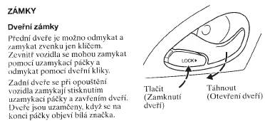

Dudko - ak ide o FFII, tak iba zatlacis donutra hornu cast packy otvarania dveri.
Dudko
Příspěvky: 44
Bydliště: Banska Bystrica (Slovakia)
Příspěvek od Dudko » 16.06.2007 00:02
Vďaka Ti - bol som ešte teraz v noci pred barákom v aute a tie páčky som tam našiel. Neviem kam som sa díval, keď som študoval manuál aj keď treba povedať, že mi príde dosť chaotický(hi) Ale bohužiaľ ten postup ako aktivovať automatické zamkýnanie mi tam nefunguje. Išiel som presne podľa toho postupu, ale žiadne pípnutie pre vstup do programovacieho módu sa mi neozve a teda nič sa nenaprogramuje!(?) Škoda v starom aute som to mal riešené cez alarm a reagovalo to na bežiaci motor a na druhé zošliapnutie brzdového pedálu.

No... žádné vyskakovací čudlíky nejsou, ne? Je jen "páčka" pod klličkami dveří - černá věc s nápisem lock. Alespoň u mě. A tu stačí "mačkat".

niekedy aj chromova :lol:

Něco jsem pánové našel :D :D
Automatické zamykání (pouze od roku 2002)
Všechny vozy od roku výroby 2002 jsou vybaveny tzv. automatickým zamykáním. Tato funkce uzamyká všechny dveře, pokud nastartujete motor a současně je rychlost automobilu 7 km/h nebo vyšší. Tuto funkci lze aktivovat v servisu přes WDS nebo také následujícím postupem:
· Otočte klíček zapalování do polohy "II"
· Třikrát za sebou uzamkněte a odemkněte dveře zevnitř pomocí uzamykací páčky na dveřích
· Otočte klíček zapalování do polohy "0" nebo "I"
· Znovu třikrát za sebou uzamkněte a odemkněte dveře zevnitř pomocí uzamykací páčky na dveřích
· Otočte klíček zapalování do polohy "II" - měl by se ozvat pípnutí (programování připraveno)
· Jednou uzamkněte a odemkněte dveře zevnitř pomocí uzamykací páčky na dveřích - toto zapne/vypne automatické uzamykání
· Dlouhé pípnutí - automatické zamykání zapnuto, krátké pípnutí - automatické zamykání vypnuto
· Pro ukončení programování nastavte klíček zapalování do polohy "0" nebo "I" - krátké pípnutí
:wink: :wink:
