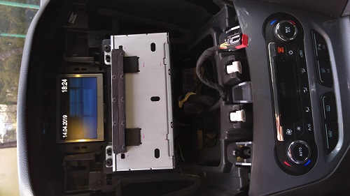

Zdravím ve spolek, chci se zeptat, mám ff mk3 012 s rádiem sony bez navigace a možnosti připojení couvací kamery. Dá se udělat upgrade na tohle všechno? je mi naprosto jasné, že se bude muset něco měnit. Mám tohle.

ake ma display PN?
na niektorých displejoch stačí zapojiť kameru na pin 6 a 12, povoliť cez diagnostiku kameru a hotovo
ci je tvoj display kompatibilný zistíš takto
https://www.youtube.com/embed/szmiU-JK-R8?rel=0
ale ak tvoj display ma origo vstup pre kameru tak jedine preprogramovať display

Super, dík, mrknu nato, pak by mohla stačit nějaká kamera třeba z číny? LCD se přepne, když se na těch dvou pinech oběví nějaký signál?

Ak mas spravny displej stačí zapojiť kameru na pin 6 a 12, povoliť cez diagnostiku kameru a hotovo

Chápu to správně, že neorigo kamera by měla jít připojit k displeji s jakýmkoliv kódem? Pak je jenom otázka, jestli jí stačí povolit diagnostikou nebo je nutný flash displeje/ruská krabička.

4,2 displej bud flashnes alebo si najdes "vhodny" displej ktory cez pin 6a 12 + povolis cez diagnistiku
5 displej len cez rusku krabicku alebo cez speci kabel + povolis cez diagnostiku

Díky. Zapomněl jsem napsat, že mám 4,2" displej. Jiný se mi shánět nechce, takže bych to viděl na flash

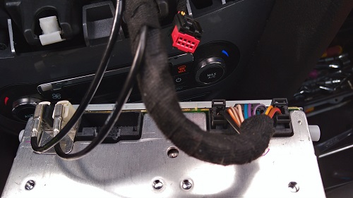

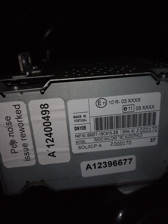

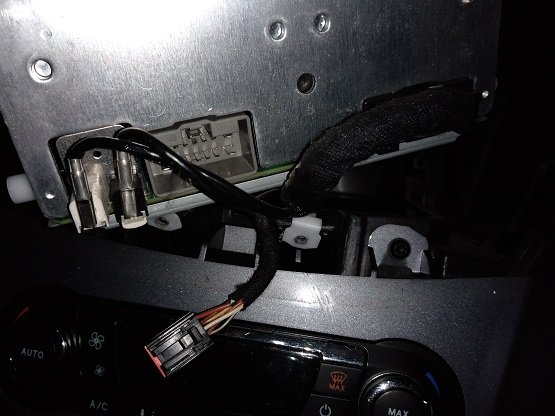

Zdravím, oživím to tu trošku. Mám ff mk3 r.v. 2011 s rádiem SONY bez navi. Všechno je v pohodě, ale štve mě hlasovka v němčině. Dneska jsem rádio vytáhl a chtěl bych se zeptat zkušenějších, co by se s tím dalo udělat za "kouzla". A ještě na lcd je malý fakra konektor, je to k couvací kameře? A na rádiu je velký neobsazený konektor šedé barvy, ten je k čemu? BT modul jsem už nevytáhl, kvůli tmy venku. Dík všem!

Potrebujes vymenit BT modul za anglicky nebo multijazycny (ten pak muze umet i cesky). S radiem to nesouvisi.

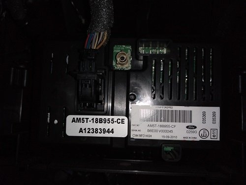

Dík a ten konektor na lcd je na kameru?

pre origo Ford kameru
