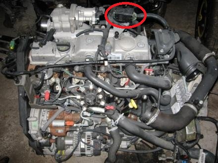

Může to dělat konektor ŘJ ? Je tak nešikovně umístěn za motorem kde na něj jde teplo z motoru.....

Nevim nevim, vlastně ani rj nevim kde je.. Ale za motorem vpravo od EGRu je velký konektor kam vedou všechny snímače atd..

V motoru nejspíš nebude, aspoň jsem ji tam nenašel takže bude pod kastlíkem schovaná ..možná jsem to napsal blbě že je to konektor od ŘJ, ale je to velkej svazek s konektorem...když najdu foto vložím

tak foto jsem našel a označil

Jinak ŘJ motoru (PCM) je umístěná před levým předním podběhem. Je třeba ten plastový podběh sundat, aby se k tomu člověk dostal a povolil šrouby krytu. Mno k té vaší teplotě, když jsem do budíků nahrál firmware 0512, tak se mi to taky stávalo, že po přidání plynu klesla ručička. Ukazuje to údajně nějakou real temperature. Teď mám v budíkách 0509 a nedělá to. :nixw:
