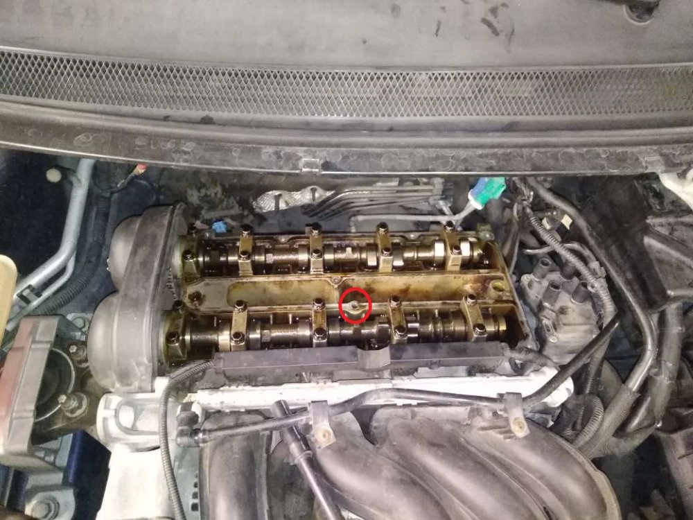

Příspěvek od holcik_2011 » 06.11.2020 19:27
Dneska jsem měnil těsnění na víku ventilu a zjistil jsem že v ty prostřední díře není závit.Už když jsem povoloval šroub tak byl volnej a bylo mi to divný.Ty závity jsou tam nalisovaný? Jedíně vyřezat větší závit a jinej šroub. Měl jsem olej ve svíčce tak doufám že to nebylo kvuli tomu že to nebylo utažený. Omlouvám se za nekvalitní foto.
