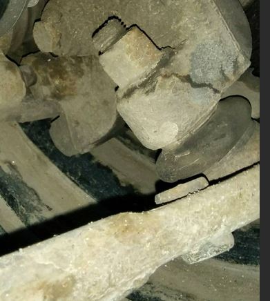

[quote="vita_k"]diky za info. uz to mam hotovo. Mam tu rozpis - priste uz tam nepojedu:
- cep spodni SWAG - cislo 50 93 0380, 2x: 1949
- L.Z. Hydroluzko - LMI 3341301, 1x1469
Ty original srouby jsem myslel na zadni napravu. Bylo to tam zarezly a neslo to rozdelat jinak nez flexou
To co je na fotce je spodni cep a je prinytovany, kdyz tam budes davat novy, nyty odvrtaji a daji tam misto nich 3 pevnostni srouby 10.9.

Ano, ten zvisly cap predneho ramena je na nitoch. Ja som otvoril nejaku uplne inu fotku, male spodne priecne rameno zadnej napravy, tam som pisal o srobe...
