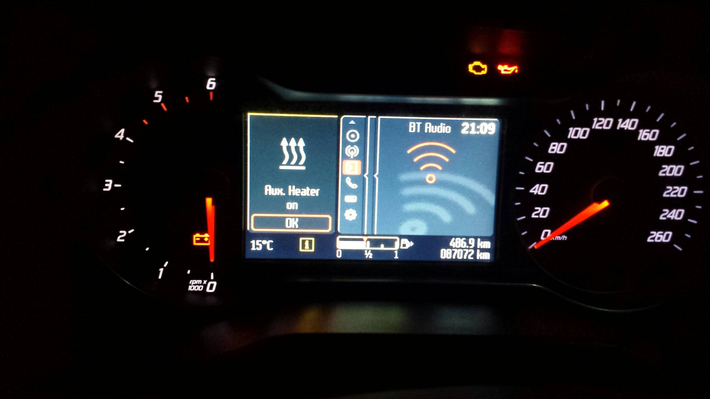

ZaQik píše:vzduchove topeni je PTC heater ... webasto je teplovodni (aux heater)
AUX heater je PTC
PARK heater je bufik ;-)

AUX heater je bufik....park heater je akorat polozka v menu convers aby jsis nastavil kdy se ma zapnout.

PředFL to má jinak...AUX je PTC - v Convers jen zap./vyp. a pak PARK, kde se ovládá bufik. :idea: :wink:

Ja mam pred fl, jsou to jen FL budiky. PTC se da vypnout jen diagnostikou

Já mám předFL a mám AUX = bufík. V Convers zapínám/vypínám a při vypnutém motoru můžu programovat časy.... :palec_nahoru:

V tom moc logiky nevidím...když AUX zapnu (zakřížkuju) a nenastavím nic v menu "PARK heater", tak to dělá co?

Příspěvek od ZaQik » 18.10.2014 21:45
nic - v setupu muzes odkrizkovanim zablokovat bufika, abys nemusel mazat zadane naprogramovane casy

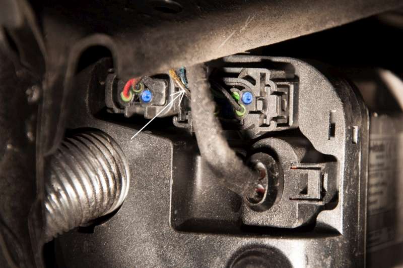

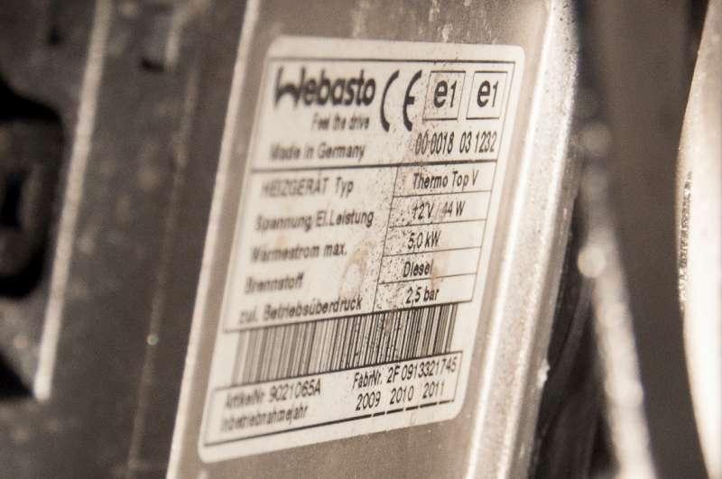

Ahojte,
ma nekdo (treba Lari ?) zkusenost s dodatecnym pripojenim dalkoveho ovladani (napr. Webasto Telestart T91) k od vyroby zapojenemu nezavislemu topeni? Mam tam Thermo Top V - viz foto. Ted to ovladam pres Convers. Na netu se daji sehnat vselijake sady treba tech T91 od Webasta, ale byva to urcene nejcasteji pro VW - je tam rozdil proti zapojeni u Fordu?
Neslo by to vyresit nejak jednoduseji (=levneji) - nestaci treba jen sepnout nejake kontakty napr. relatkem, nebo to posila nejake digitalni signaly?

Příspěvek od Lari » 03.11.2014 19:56
Já mám dálku T91 napojenou na žlutej drát,co jde z bufíka..Mám tam origo thermotop V dávanej..

Thermo Top V tam mam z vyroby. Dodelat si chcu jen to dalkove ovladani.
Lari - ten zluty drat myslis asi ten, co ukazuje sipka, ze? Takze k tomu T91 receiveru pujdou asi celkem 3 draty: ten zluty signalovy, 2 draty napajeni + zem ?

Příspěvek od Lari » 04.11.2014 06:43
Poslu Ti origo schema.. :nazdravi:
Obrázek Obrázek
