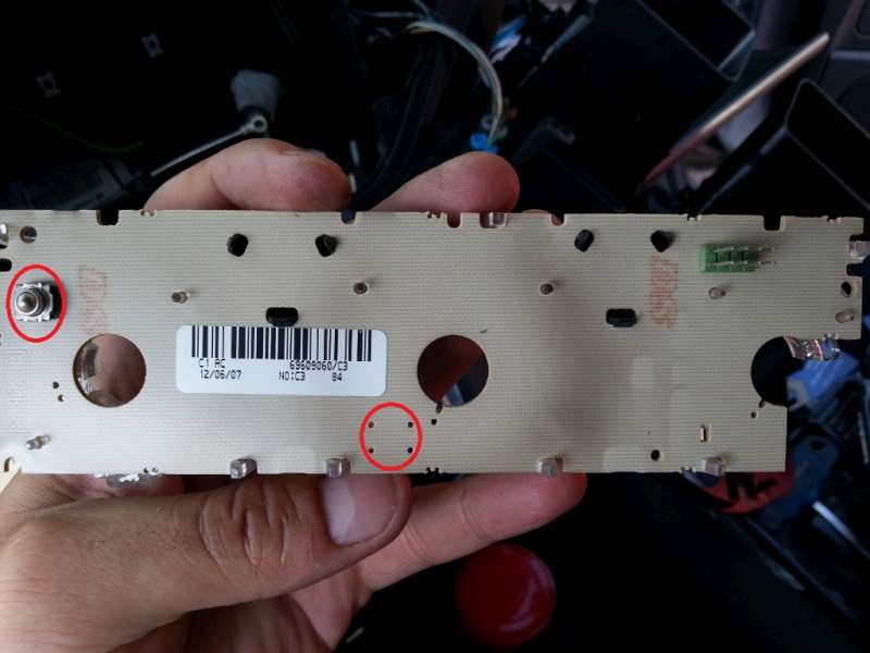

Teď jsem byl kontrolovat a předpřípravu taky nemám + manual klima, to znamená že tam můžu narazit na překážku jako ty tj. nedodělaný spínání na ovládání klimatizace. Líbilo by se mi taky to mít na extra čudlíku např použít tlačítko na ohřev předního okna (nemám a napasovat na něj PTC).
Ještě když jsem koukal do pojistkovky narozdíl od ZaQiKa mám osazeno i F2 80A - EHPAS (elektro-hydraulickej posilovač řízení) tak přemýšlím aby to altík utáhl, když mám tento "bonus".

Škoda škoda, možná ten čudlík nějak vylepšit, aby z něj byl 2 polohovej on/off.
Já začal uvažovat a zajímá mě co na to zdejší ford inženýři řeknou.
Přidat PTC, ale vůbec jej nezapojovat přes GEM, napojit jej pouze na elektriku, přidat nějaký relátko, čudlík on/off a zapínat to na přímo. Tj buď by jelo na plný výkon nebo nejelo, stejně nejlíp vím kdy si chcu přitopit.
Jinak řečeno maximálně si to zjednodušit, když nemám přípravu.

a co třeba koupit ještě někde ovladač klimatizace a vypreparovat z něj ten spínač co spíná v poloze ofuk okna a dát ho na místo pod maximální polohu ovladače ohřevu

To jsem zvědav kdo další to bude dělat na manuál. Mě totiž ani druhej topící článek netopí a netuším proč
Kabely přesně podle schematu a nic
Už mě jen napadá, že gem potřebuje nějak odporově nebo voltově omezený informace z ovládací jednotky topení...
