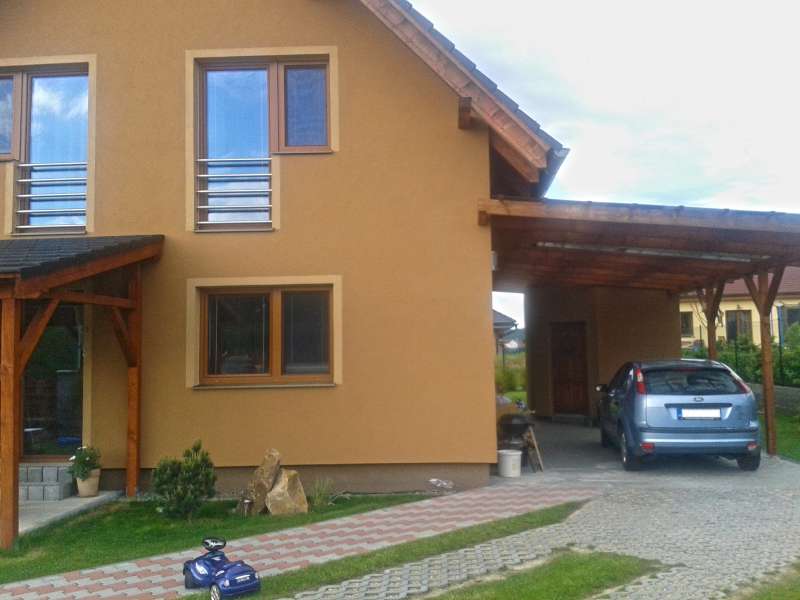

Já to vyřešil tak, že mám barák dlouhý asi 11 m, podél něj jsem udělal stání a k němu přiléhající tech. domeček 3x3,5 m. Vše zastřešeno. Jak velký budeš mít půdorys? Jakou budeš mít tepelnou ztrátu? Podle toho se rozhodni pro topení. Já jsem kolem 5kW a šel jsem do el. kotle a podlahovky všude. Plus krbovky v obýváku. I když jsem vybral malé, je problém s přetopením, zatopím a po dvou hodinách nechávám vyhasnout. Takže si pro pohodu zatopíme jednou za měsíc a jinak je to na ozdobu.

Nechceš sem hodit fotku pro představu? Rozměrově nevím, viděl bych to na obytných cca 120m2...asi tak. Pozemek nám dovolí šířku cca 15m, takže té se asi budeme držet...resp.čím širší dům, tak tim více oken k jihu,budeme se snažit o solární zisky v zimním období. Ztráty si myslím, že budeme mít podobné...Zatím nemáme ani část PD pro úřady...O krbovkách jsem slyšel to samé, je to škoda. Kolik mají výkon? Máš jen krbovky nebo i s nějakým napojením na TUV nebo topení?

Mají asi 5 kW, je docela problém sehnat kamna s malým výkonem a když, tak jsou hezky mastný. Zítra vyfotím.

Jen v rychlosti fotka z mobilu... asi to moc nepomůže, když budeš dělat bungalov... vpravo před autem je ten technický domeček.

Kdybys to obezdil - to mohla být taková krásná garážtym píše:Jen v rychlosti fotka z mobilu... asi to moc nepomůže, když budeš dělat bungalov... vpravo před autem je ten technický domeček.

Není moc dobré když ta vnější jednotka pracuje v horku - snižuje to účinnost a pod střechou v létě horko bývá. Taky je třeba odvést vodu z té vnitřní jednotky takže na to si musíš udělat přípravu. U těch levných klim ze supermarketu se i napájení vede k vnitřní jednotce, takže to chce mít připravenou elektrikuKóťa píše:Co je nutné pro tu klimu případně? Myslím jako předpřípravu?...U bungalovu, pokud budu moct vlézt pod střechu, tak skoro nic,že? Pouze kabeláž, abych měl na půdě. Vnitřní jednotka se dá instalovat na strop, venkovní pod podbití,že?
k ní ke stropu. No a pak trasu pro kabely od vnitřní jednotky k vnější.
Tak si naplánuj barák tak abys mohl garáž někdy dostavět dodatečně. Až pochopíš že garáž přístupná z baráku je dobráKóťa píše:K té dispozici, nevyžaduji parkování auta v garáži, v létě je to fajn, ale v zimě to jen škodí. Volbu garáže a krytého stání bych bral, ale cenově náročné.

Nemyslel jsem jí mít pod střechou, určitě bych jí případně nacpal na severní stranu domu, ale pod střechu, jako pod podbití na fasádu... Tyhle věci bych měl rád připravený,aby to v případě dodělání vyžadovalo maximální změny a zásahy do stavby.
Takhle to chci probrat s projektantem, nechat tam někde případně místo...Stejně tak tam počítat s elektrikou atp. Jak se dostanu k nějakému téměř finálnímu půdorysu, rád ho tady vystavím k případným připomínkám

Možná v důchodu, až nebudu mít (a nebudu moct) do čeho píchnout.PeS píše:Kdybys to obezdil - to mohla být taková krásná garážtym píše:Jen v rychlosti fotka z mobilu... asi to moc nepomůže, když budeš dělat bungalov... vpravo před autem je ten technický domeček.
