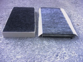

[quote="Fireice"]Tak jsem ho vyměnil.Funkčnost zatím nemohu posoudit,to ukáže až čas.Ale stejnej jako originál určitě není.Origoš je papírovej.Tenhle je ze dvou vrstev.Jedna by měla chytat prach,a ta druhá ulíková pachy,ozon atd. Myslim že je i o nějakej milimetr menší.Poradil jsem si s tim.Sice jsem se u toho vztekal (nas.ala mi manželka) ale je tam.Přikládám foto ;-)
Obrázek[/quo
te]No já bych si tam takovou hrůzu nedal :evil: Nevíš jaký sajrajt Ti tenhle levnej pylák pouští do auta. Připadá mi to jako když někdo slepý světlou a tmavou buničinu :roll:

Meda nepřeháněj... :D Zas taková hrůza to neni.Upřímě řečeno,zdá se mi to lepší než papír.Ale za rok se ozvu jak moc nebo málo byl účinej :wink:

Pro 1. vymenu pyloveho filtru jsem zvolil aktivni uhlikovy filtr. Nejakou lepsi ucinnost filtrovani a pohlcovani pachu jsem nepozoroval, proto uz mam nachystany obycejny na dalsi vymenu.

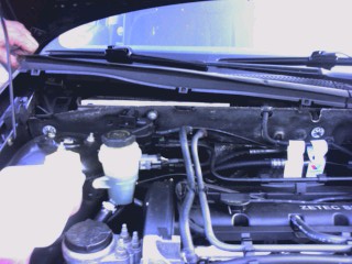

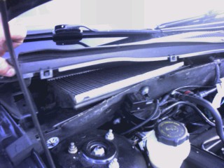

Tak vymena pyloveho filtru opravdu zalezitost cca. 10 minut. Nepotrebujete zadny klic, sterace zvednout do vertikalni polohy (nechat na skle) a levy sterac potom uz nevadi (z pohledu na celni sklo od motoru), vyklapnou se 3 cudliky a kryt jde odsunout a pod nim vymenit filtr.

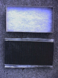

tak som si hi kupil na aukru za tu cca.100kc..a....
obrovske sklamanie, neviem ake vlastnosti ma ten "uhlik",ale design mi pripomina formu z nejakej toaletnej rolky a v tom na jednej strane niečo ako vata a na druhej čierna hmota...naviac mi poslali nespravny rozmer (je kratší)tak som ho tam ani nedal,..inak zas tak ta výmena hrozna nieje ako sa tu popisuje...len sme vycvakli tie tri cvoky a vyklopili tu lištu...nič neprasklo..ale určite by som to nerobil za nizkych teplot..

a vymena..

to chmelko: foto 62 je jak krabicka na myšičky
