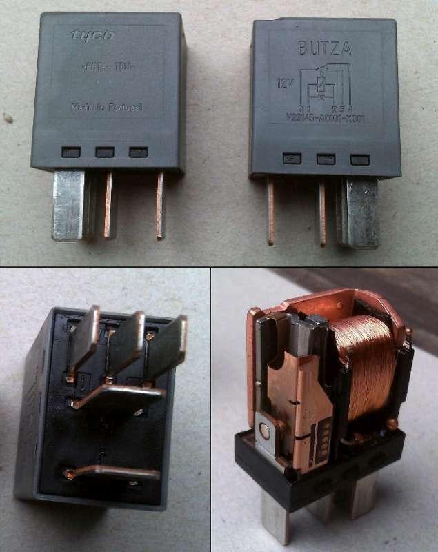

Re: problém se stěrači
Stejný problém. Přední stěrače se po jednotlivém setření zastavovaly ihned po uvolnění páčky. Po prostudování schematu se zdál být prvopříčinou vadný kontakt v páčce. Tady ale všem pomohla výměna či oprava relátka. Zkusil jsem relátka prohodit, ale bez výsledku. Konzultoval jsem ještě problém s panem Fokim a nakonec vyměnil obě relátka za nová. Stěrače už fungují na 100%. Děkuji touto cestou Fokimu za konzultace
Připojuji obrázky z opravy.
Zdravím chlapi...prosím,jaký typ,nebo označení relátek mám koupit a kde???Díky moc za radu,jelikož mi taky začaly blbnout stěrače.....chose65 píše:Stejný problém. Přední stěrače se po jednotlivém setření zastavovaly ihned po uvolnění páčky. Po prostudování schematu se zdál být prvopříčinou vadný kontakt v páčce. Tady ale všem pomohla výměna či oprava relátka. Zkusil jsem relátka prohodit, ale bez výsledku. Konzultoval jsem ještě problém s panem Fokim a nakonec vyměnil obě relátka za nová. Stěrače už fungují na 100%. Děkuji touto cestou Fokimu za konzultace![]()

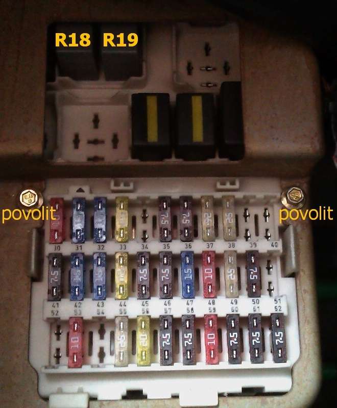

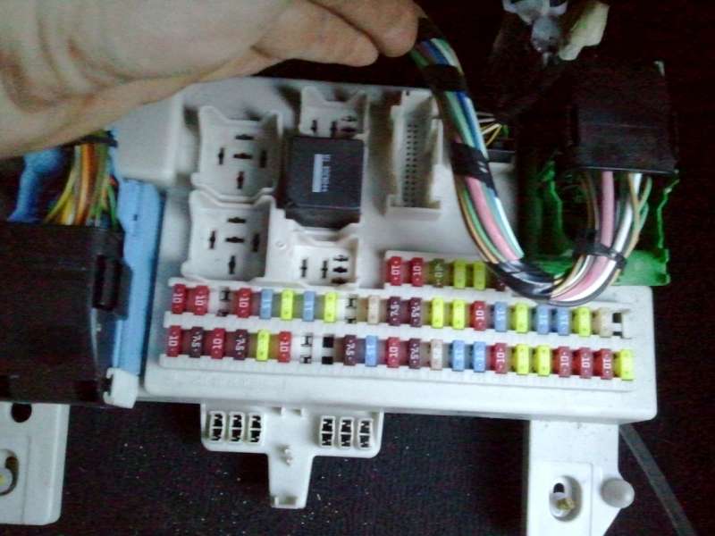

Odfotil som poistkovu skrinu a tu druhu
mozete mi pls niekto oznacit rele stieracov ?
DIKY !
DIKY !
