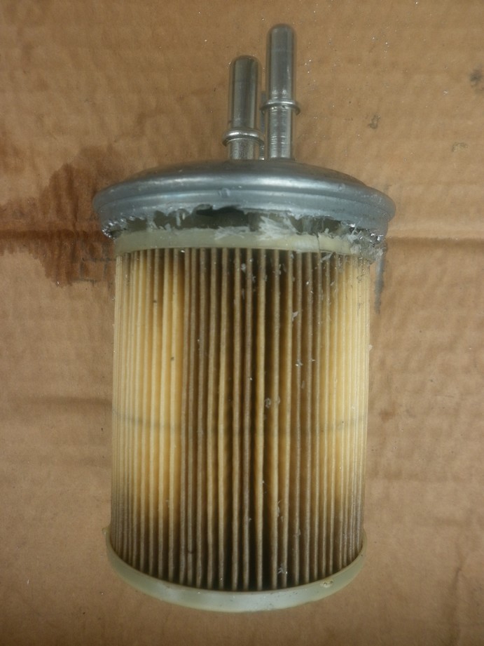

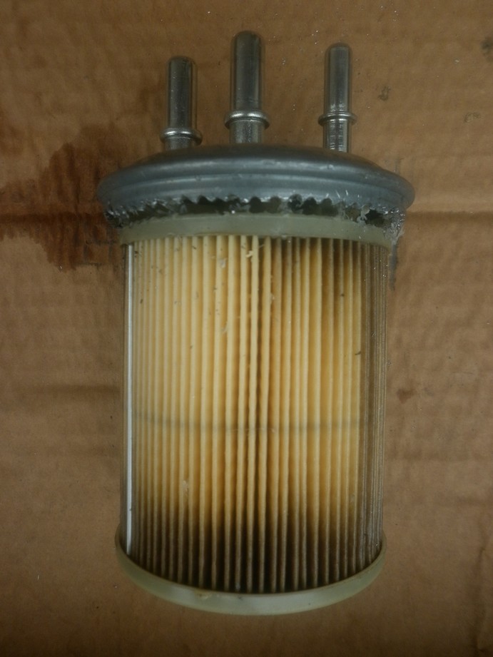

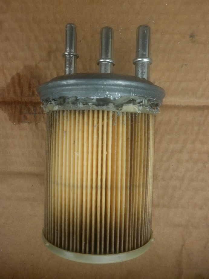

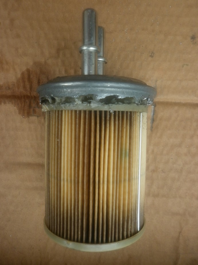

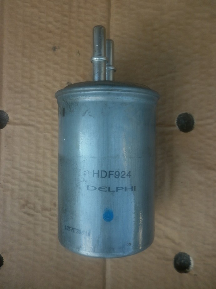

Palivový filtr DELPHI HDF924 po 25.000 km
Příspěvek od EL » 24.06.2014 19:34
Přikládám foto filtru DELPHI HDF924 /4 pohledy/ po 25.000 km, nafta čerpána pouze u Benziny a Shellu, přidáváno aditivum VIF. Filtr je častěčně neprůchozí, při prudké akceleraci na trojku Focus při 1800 ot/min cca na 1 vteřinu přestal tahat. Po výměne filtru je zátah zase O.K., tankuji pouze naftu Optimal DIESEL bez biosložky + aditivum VIF.
Doporučuji výměnu originál palivového filtru DELPHI HDF924 po 15000 km - 20000 km.
