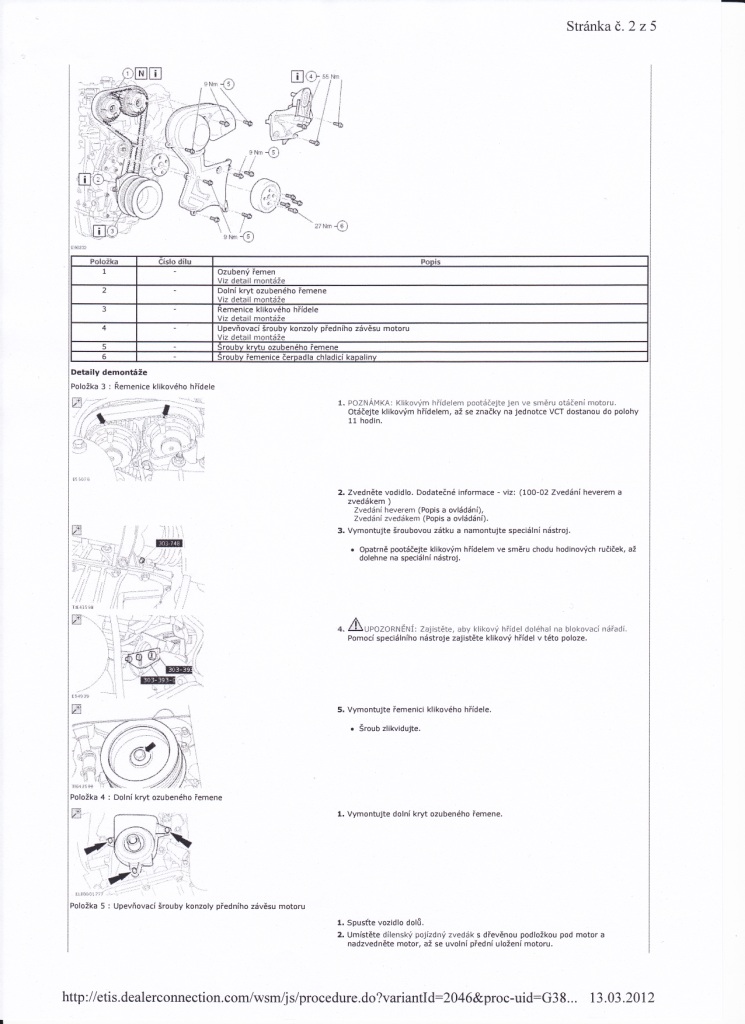

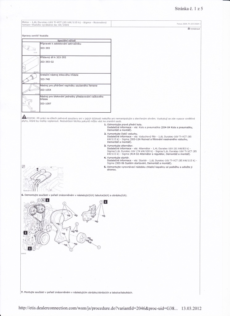

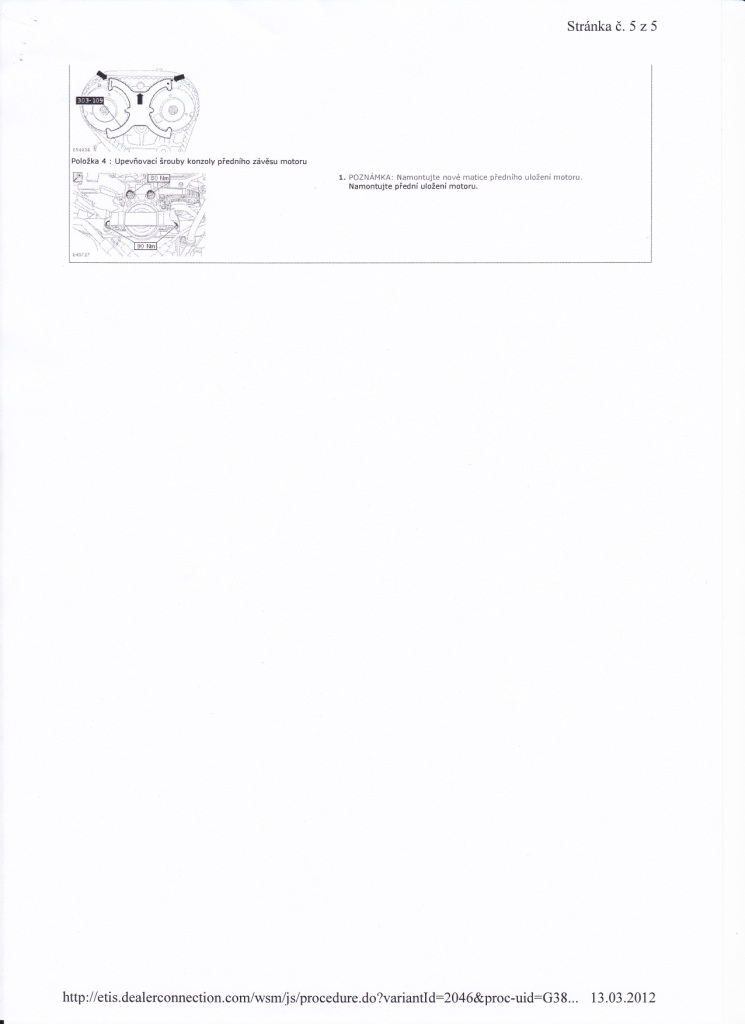

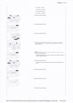

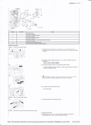

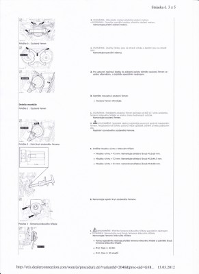

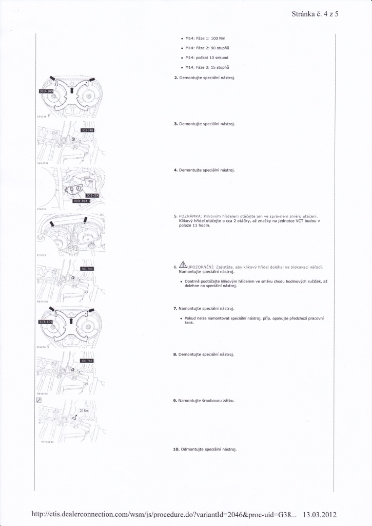

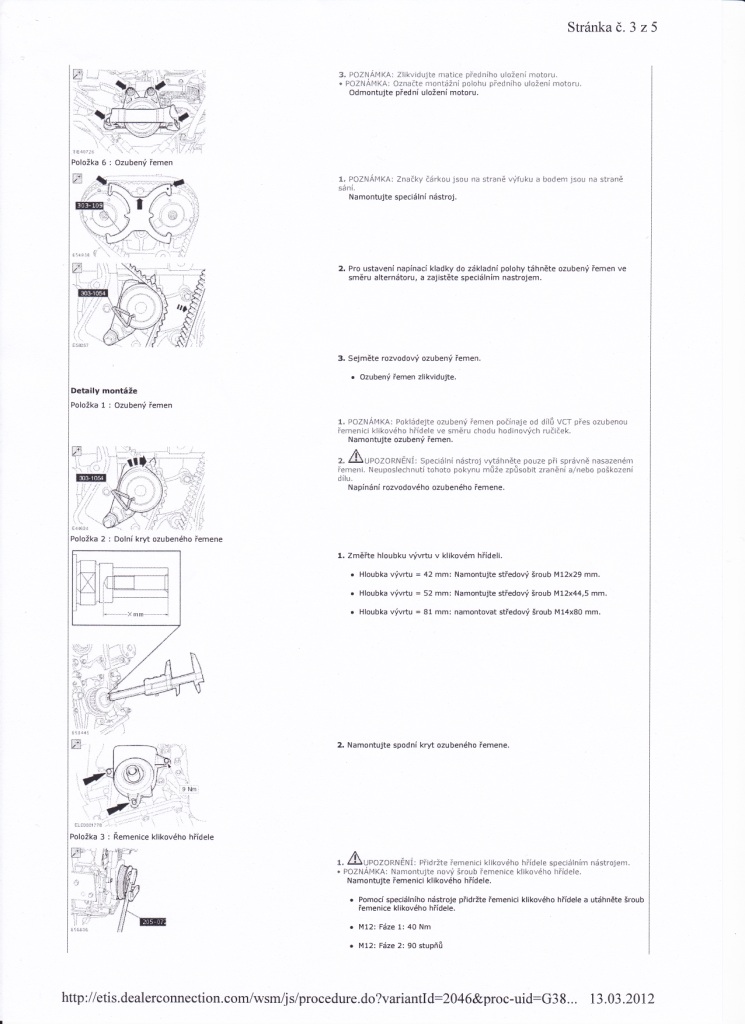

Jinak tady dávám návod jak měnit rozvody u VCT. Nepočítám s tím, že to budete dělat doma v garáži ale jen pro info. Třeba bude zase někdo chytřejší
1.6 Ti-VCT 85kw, 2005, Titanium, https://www.ford-focus.cz/forum/viewtopi ... 95&t=30866
