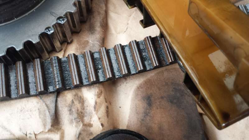

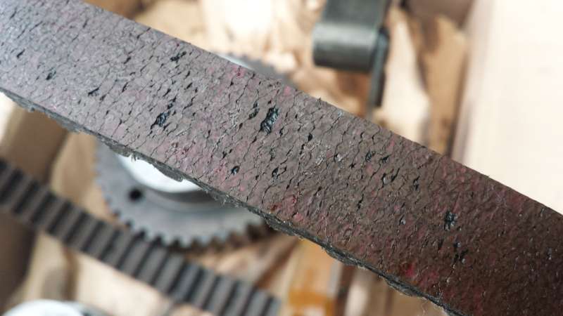

Re: Řemen nebo řetěz??? Ford Mondeo 07 1,8 TDCi 92kW/125k (Lynx)
Takže spodní kazeta vyměněna. Přidávám foto. Po 208tis.km je trochu ohoblovaný plastový napínák a na povrchu popraskaný ozubený řemen. Asi by ještě pár tisíc vydržel ale zkoušet jsem to nechtěl. Ozubená kola ani kovový napínák bez známek opotřebení.

- Příspěvky: 19256
podobny stav remenu jsem mel taky a prdnul
