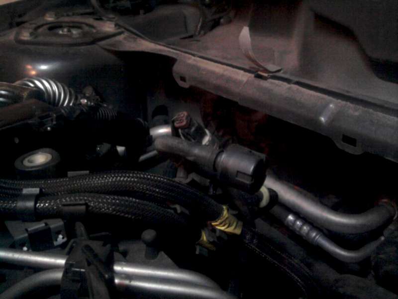

Tak uz to mam hotove :) Auto jezdi furt stejne a zadne chyby. aspon ze to sani nebude spinave.
vedel by nekdo k cemu je tato vec? je tato slepa hadicka k necemu?

Vsadim se že vede k ventilu podtlaku...??
