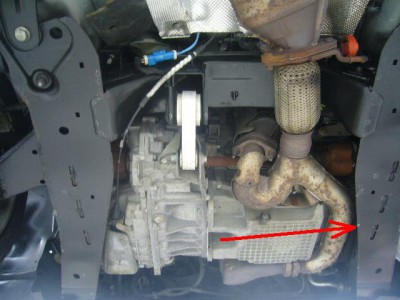

Tyhle věci bývají furt na co nejjednodušším principu, např. kuličkový ventil s proužinkou, kde přetlak působí na ocelovou kuličku v sedle, která při přetlačení pružiny tlakem oleje otevře únikovou cestu oleji do obtokového kanálu. Případně válečkové přetlakové ventily, pořád je princip ale stejný. Leckdy je tento ventil přístupný i z vnějšku motoru, kde ho má ale V6 2,5l to nevím, v životě jsem ten motor neviděl. Psal jsem již dvěma lidem ohledně Microcatu, jeden zatím neodepsal nic a druhý marodí, byl tu naposledy před dvěma dny. Tak uvidíme, zkus prolistovat galerky kluků s tím Tvým motorem a napiš jim, jestli náhodou nevědí, kde to hledat, ať se to pohne, docela mě to zajímá.
Mohl bys udělat pár fotek motoru zespodu, z boku? Na tom konci co je plochý řemen, říká se tomu prsa. Tady

olejova pumpa je namontovana na predni strane bloku, pohanena klikovou hrideli - a zvenci nepristupna, pac je pod rozvodovymi retezy
..uz mas vymeneno to spatne cidlo, kdyz se resi pumpa???
