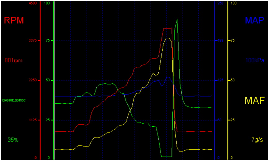

MasterScan alebo ScanMaster ELM ?
Na mojom 2.0TDCI so ScanXL dokazem monitorovat EGR Duty Cycle.
RPM - otacky
EGRDC - EGR Duty Cycle - malo by to byt % otvorenia EGR
MAP - absolutny tlak v sani
MAF - prietok vzduchu
Test sa uskutocnil so spustenym motorom (ako inak
), auto stalo na mieste.
RPM - otacky
Mondeo 2.5T Titanium SK
ZEM JE NASE IHRISKO
ZEM JE NASE IHRISKO

Re: 1,6 TDCi 80 kW r v.: 2007, chcípnutí motoru za jízdy
Hej je to ScanMaster ELM.
Tie grafy sú OK. S akým interfaceom použivaš Scanxl? Mne Scanxl s ELM nechodil. A interfejsy čo mám ELM, F-super, mi hlásia že PCM parametre týkajúce sa EGR (sú tam sa mi zdá 2) sú nepodporované. Môže to byť tým že máš iný PCM.
BlueTooth ELM327 v1.5.
Mam 2 notebooky - na jednom ScanXL 3.5.0 chodi, na druhom nie. Dovod je ten, ze na tom co nechodi nie je integrovane BT, a cez USB BT to skratka nejde. Zaujimave, ze ScanMaster ELM si s tym USB BT rozumie dobre a vsetko frci ako ma.
Este k tomu EGR :
ScanXL ma ohladom EGR parametrov viac, monitorovat ma vyznam ale iba 2 - diferencny tlak a Duty Cycle. Ostatne su iba stavove. Myslim ale, ze uz sa privelmi odklaname od temy, vhodne miesto na pokracovanie je tu - http://www.ford-focus.cz/forum/viewtopi ... 97&t=30828
Este k tomu EGR :
