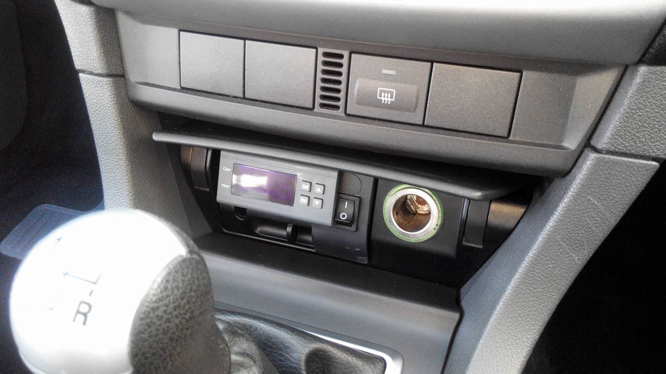

Digitálny termostat so snímačom teploty vo vodnom ohruhu /na výstupe z termostatu k radiátoru/. V sérii je zapojený spínač, ktorým si celý obvod môžem v lete vypnúť a nad ním je LED dióda s priesvitkou so symbolom žhaviča. Táto LED je priamo napojená na žhavič kvôli kontrole napätia na ňom.  Obvod sa spúšťa asi 5 sekúnd po naštartovaní ako to vidno na videu, keď zopne modul denného svietenia

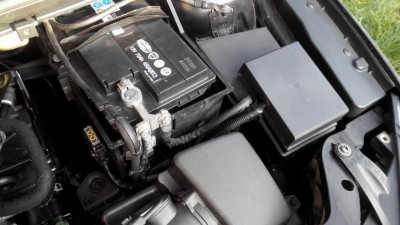

Krabička s krytom, ktorú ešte chcem utesniť proti vlhkosti. Vľavo na držiaku batérie je pripevnená 50A poistka

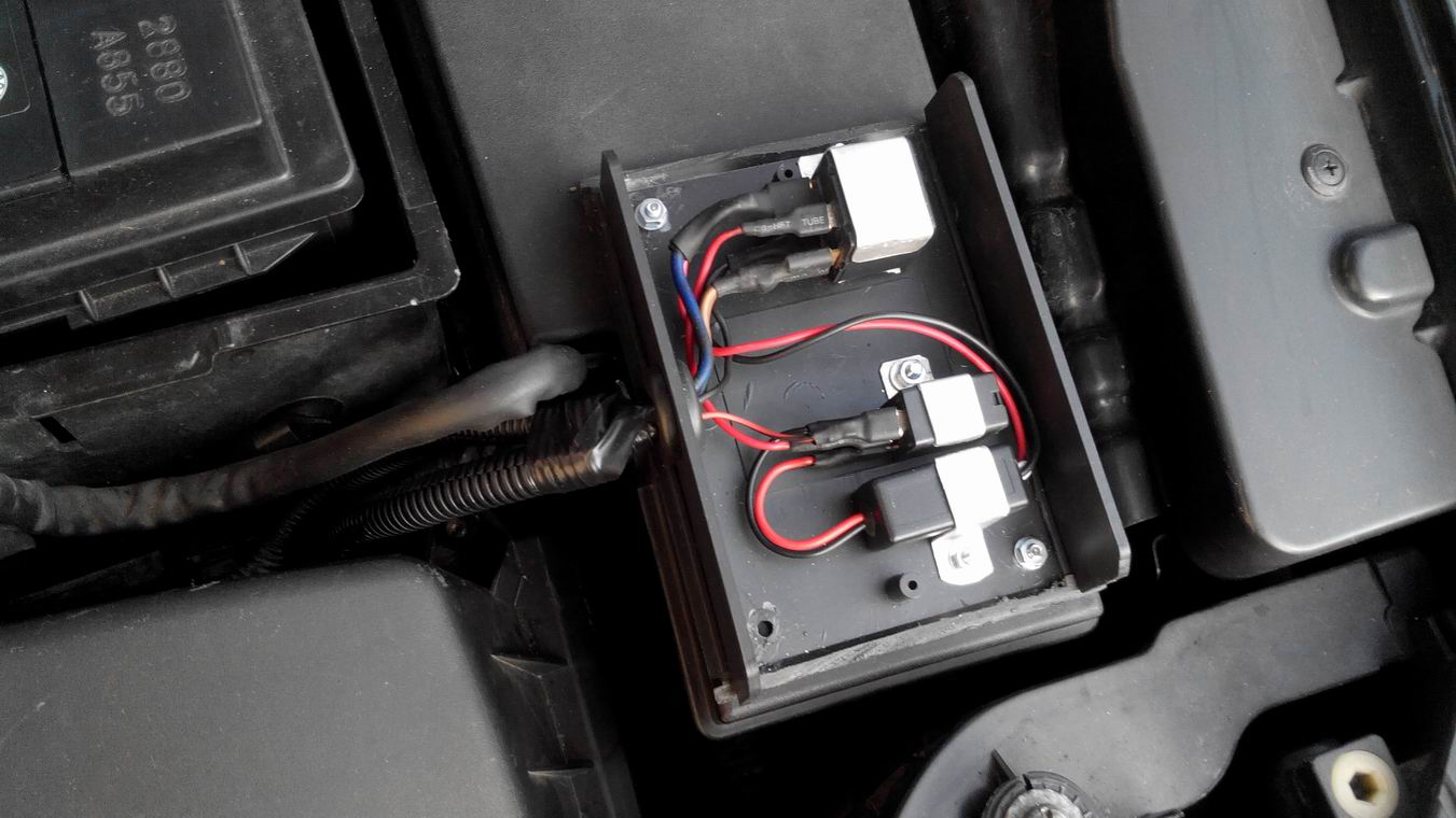

Krabička so spínacím a riadiacim relé a modulom pre denné svietenie /nie je zapojený na svetlá, je využitý len pre spínanie ohrevu/. Použil som ho v obvode kvôli tomu, že zopína až po naštartovaní motora keď sa zvýši napätie nad 13,7V. Nemôže sa tak stať žeby sa spustil ohrev bez nabíjania.

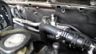

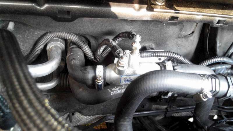

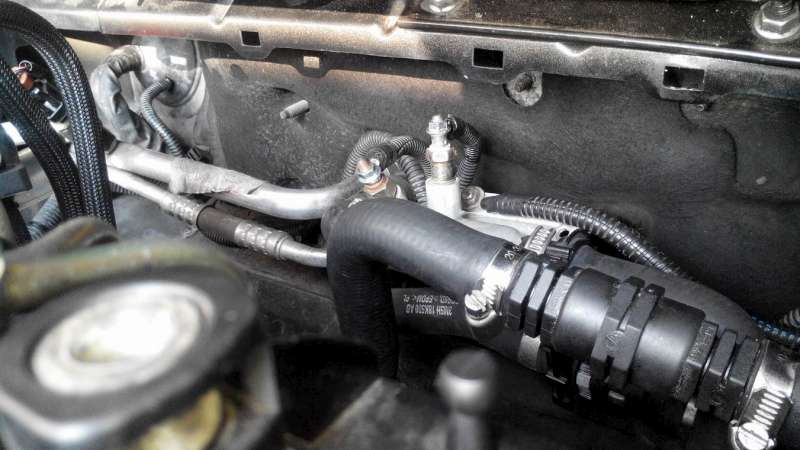

Samotné teleso som premiestnil do hadice ktorá privádza vodu k radiátoru /pôvodne som to zapojil zle na výstup/ a preto som musel spájať rozrezanú hadicu plastovým medzikusom.

Pekne :palec_nahoru: Hlavne zastavba sa mi paci. Nie polepene na kolene. Odkial mas tie elektricke spiraly? Original Fordacke? A aky to ma odber? Podla prierezu kablov usudzujem do 25A.

Ďakujem :) preto mi to trvalo trocha dlhšie, chcel som to mať poriadne. Spolu majú odber 45 A a vodiče sú stavané presne ako hovoríš cca na 25A... ku každému žhaviču je natiahnutý zvlášť vodič. Zatiaľ sa to nikde nehreje. Iba tam kde má... vo vode :Dancer: Topné teleso mám z vrakoviska. Objednával som to na nete a predajca mi tvrdil, že je to z Focusa 1.8 TDCi. Bolo mi zvláštne že to má len 2 žhaviče, ale mne to stačí :) Chcel za to 20 Eur a zvyšné veci ma vyšli asi na 30. Vodiče, trubice, relátka a napr aj poistka s držiakom boli odložené ešte z vyradeného Escorta a havarovanej Bravy :) takže som kupoval len termostat, modul denného svietenia, krabičku a drobný elektroinštalačný materiál.
