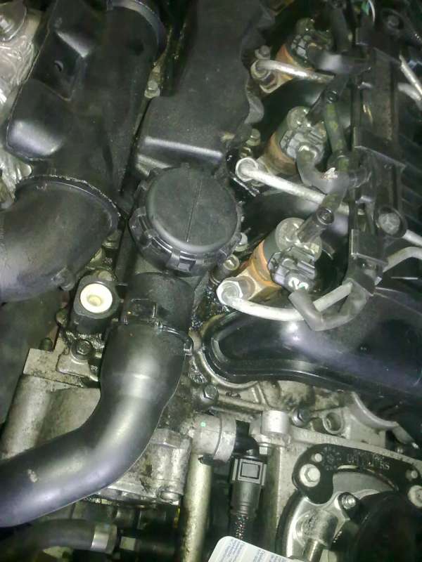

Ted tam olej i já:( co je treba teda utahovat? Viko ventilů nebo vstriky? Mel jsem to nedávno na opravě podfukujiciho vstriku. Možná se to zas vyklepalo?

Je to teda olej-kapnul jsem na papír. Muze se tam dostávat jen od plast. krytu ventilů nebo i kvuli netěsnosti vstriku,tj. olej proniká od mazání ventilu kolem tělesa vstriku ?
Jinak to nebubla mýdlovou vodu a utahnuti plast. víka nepomohlo.ze sání to snad neteče, na toto nevěřím;)

Matice na vstřiky mají být utažený jen s citem. Mám pocit kolem 10Nm. Aby si tam měl takovýhle oleje, musel by sít úplně KO simerink(y) u vstřiků. Nebo jsou simerinky blbě nandaný, když ti manipulovali s tryskama.
Spíš bych to tipoval na to ventilový víko. Mě se taky olej pořád objevoval. Utahování nepomáhalo, podmazání taky ne, až nový těsnění všechno vyřešilo.

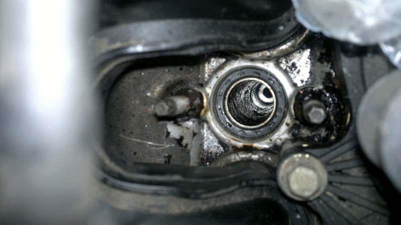

simerink je taková guma v té díře spíš po obvodu. tady na foto to jde vidět. Ten plastový kroužek co je původně bílý je nějaký vymezovač či co.

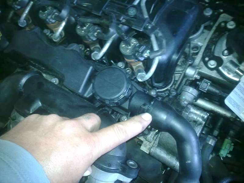

taky tam mam olej ale rozpojil jsem tu hadici jak na foto ukazuji prstem a vni mam po stenach hadice olej kdyz jsem tam strcil prst tak jsem se zaspinil neze by tam vylozene stal olej tak si rikam nemuze to vitikat odtud?
- lucky.jack
- Příspěvky: 8465
- Bydliště: v Hradci Královým
Re: Zatecene pri tryske
To tezko. Olej tam sice je ale jen co se tam vysrazi z mlhoviny. Je to odvod pretlakoveho vzduchu z motoru.
