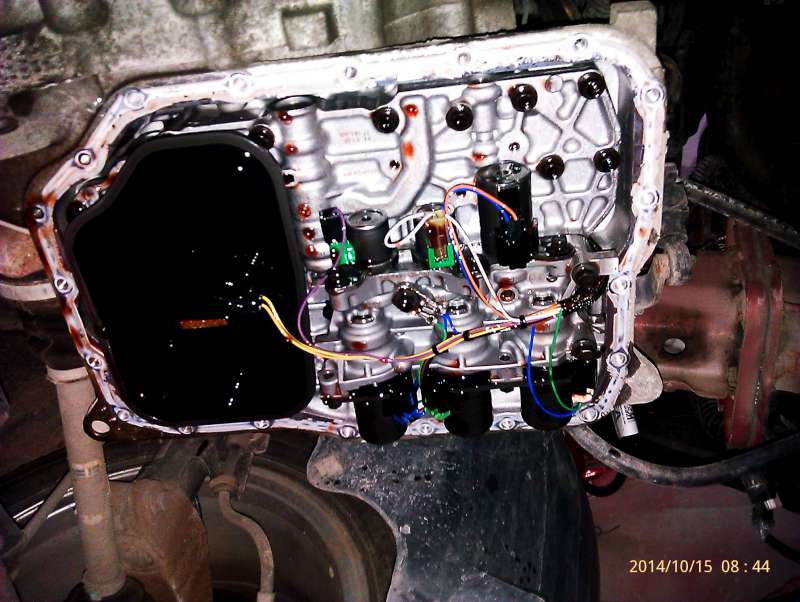

taaak, dnes olej vymeneny v prevodovke systemom vypustit co sa dalo a naliat nazad.. vošli 4 litre.. olej tam išiel Ravenol Mercon V + nový filter a tesnenie olejovej vane .. 235 €
prevodovka po odmontovani vane :)

ty jo, to vyzera drsne :-)
a preco si menil? ci len preventivne? pride mi, ze po 100 000 km je to mozno aj zbytocne, kedze oficialne je to "dozivotna" napln...
a citis aj nejaky rozdiel?
