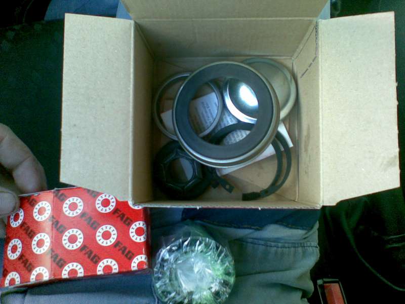

Příspěvek od SilverSnake » 14.06.2011 12:48
Zadni ložisko FAG PRO cena 1100,- :) je tam samozrejme lozisko matka, dve segrovky, ABS krouzek, vicko matice a jeste nejaky plechovy krouzek ale ten jsem nikam nedaval nebylo kam :wink:
