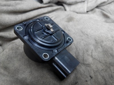

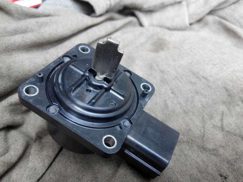

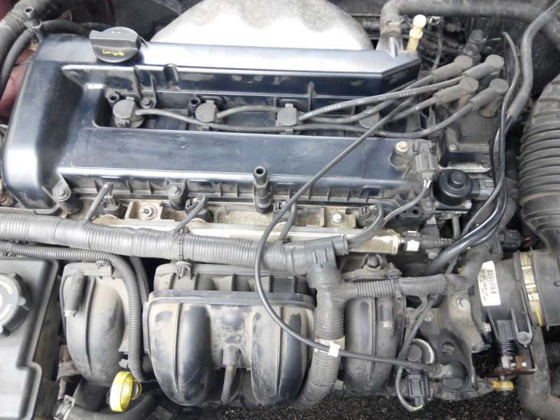

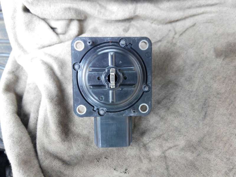

Jj, je to tak jak říkáš,
EGR jsem vyřadil tím, že jsem vyndal ten kovovej bazmek, co tlačil na píst EGR ventilu.. Teď po těch asi 200Km se kontrolka motoru rozsvítila, takže jsem EGR ventil dal do původního stavu, raději teda prostříkal WD40 konektor a očekávám, jestli kontrolka nezhasne sama, nebo až mi přijde diagnostika, tak to napíchu a uvidím, co vyleze...
Jinak raději jsem si objednal nový těsnění mezi ten ventil a blok motoru, kdyby náhodou došlo na to, že bych to celý rozebíral a čistil, jako že na to asi dojde..:-) Na Ebay jsem ho našel za stovku i s poštovným, tak jsem si objednal rovnou dvě...

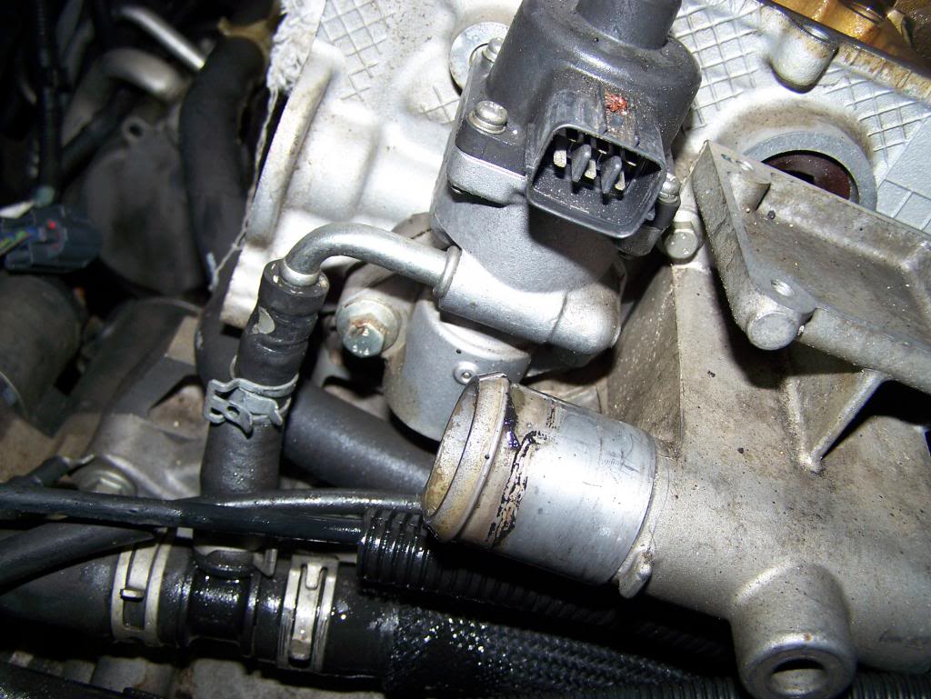

V příloze máš fotografie mého motorovýho prostoru, detail na EGR ventil a pak zvlášť ten bazmek kovovej, než jsem ho zase vrátil na své místo..:-)

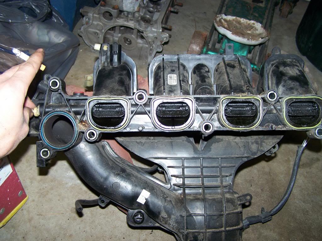

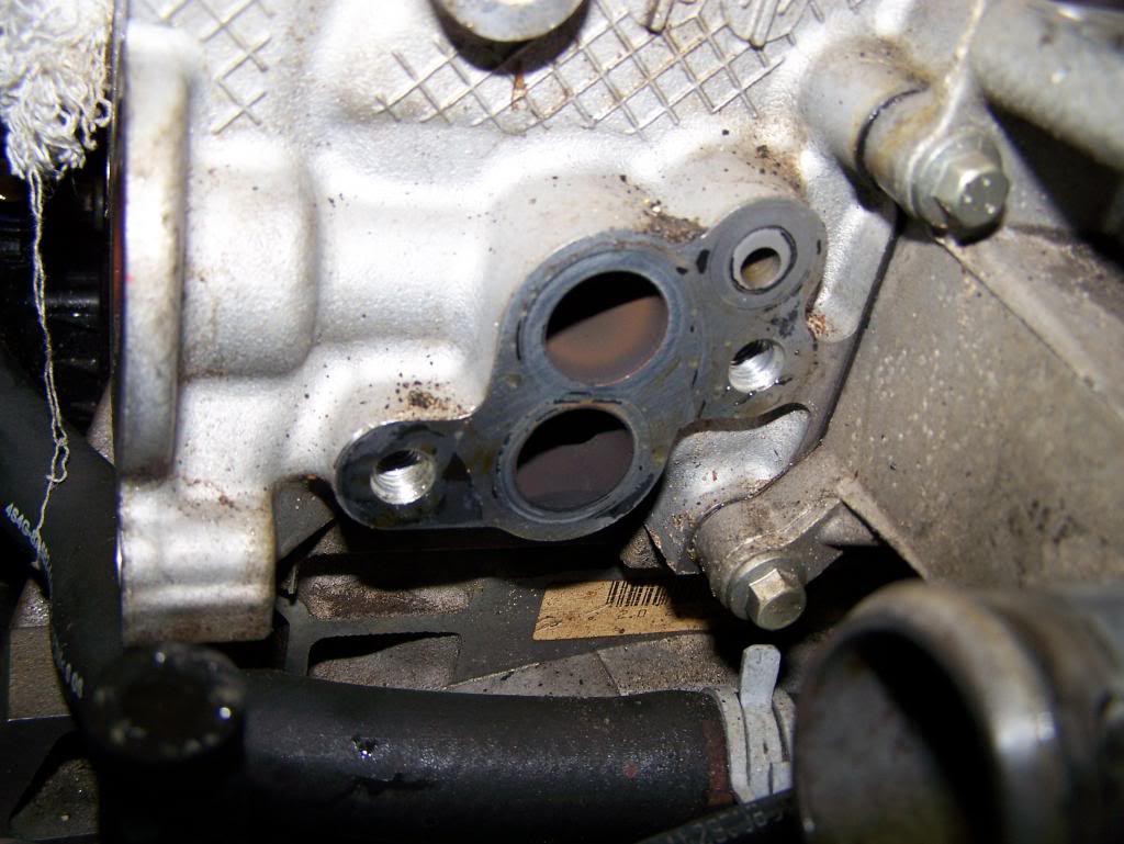

A s tím tvým návodem vyčistit tu hadičku co vede z EGR ventilu zpět do sání, tak u klasiky Duratecu je to asi jinak, než u SCI, našel jsem na netu fotky klasického Duratec motoru, mám to stejně.. V bloku motoru jsou dva otvory... Spodní je přívod spalin DO EGR ventilu a horní otvor je na přívod spalin Z EGR ventilu, tento otvor vede blokem motoru až přímo k parohám sání, kde zaúsťuje kovovou trubkou přímo do sání hned vedle vířívých klapek (sdružuje se to v jeden prostor dole u sání...) Ten malý otvor úplně nahoře, je pro napojení chladícího okruhu, který protéká skrz EGR ventilem...
Detailní pohled na sání Duratecu 1.8 / 2.0, kulatý otvor je pro přívod spalin z EGR ventilu. (ilustrační foto)

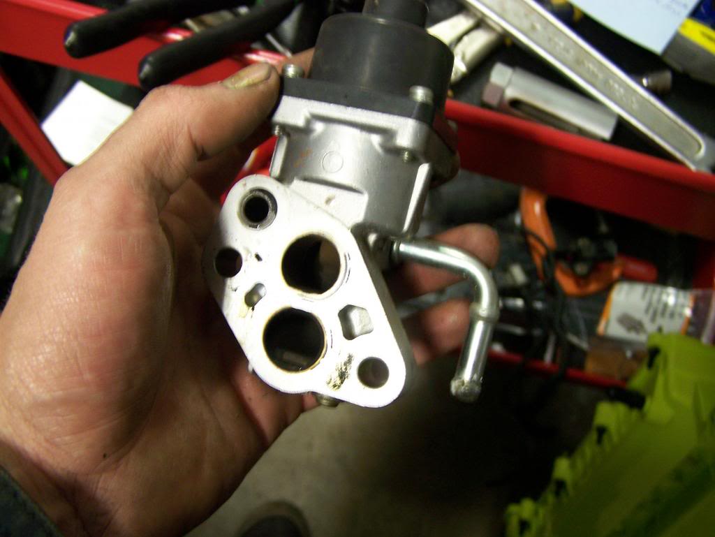

Detail na pohled na sundaný EGR ventil u Duratecu 1.8 / 2.0 (ilustrační foto)
Otvory v Bloku motoru po sundání EGR ventilu, spodní přívod spalin do EGR, horní výusť spalin z EGR do sání motoru, malý otvor úplně nahoře je pro napojení chladícího okruhu, který protéká skrz EGR ventilem... (ilustrační foto)

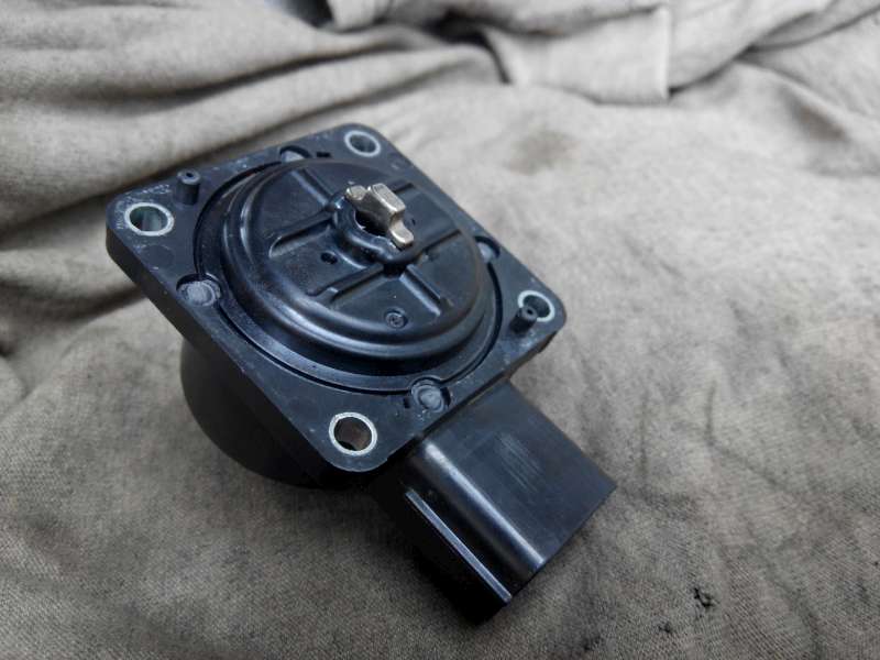

Smontovaná hlava EGR ventilu

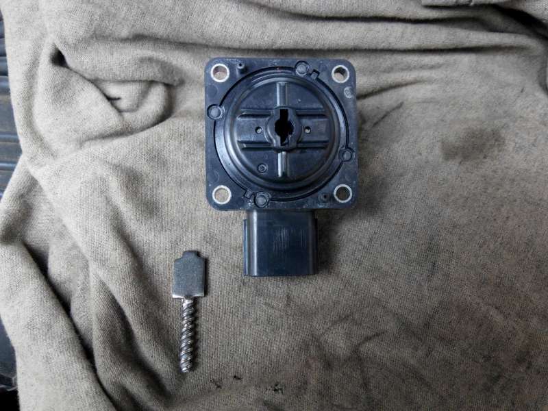

Kovový bazmek před vrácením na své místo
Detail na EGR ventil a kovový bazmek tlačící na píst EGR ventilu
EGR ventil
EGR ventil

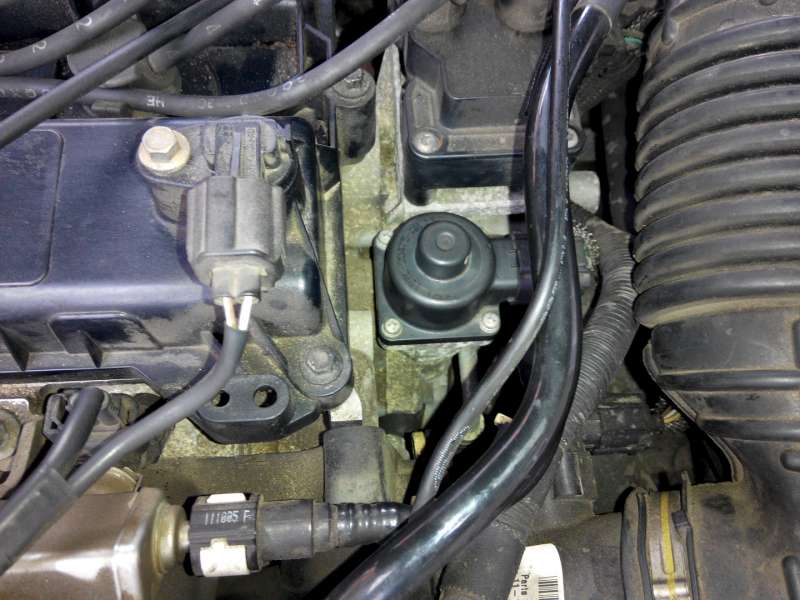

Můj motorový prostor

Hm, tak to bude chtit rozebrat a hledat. Hledas neco jako tohle:

Jsem to procet a nevim jak by mohla kvalita benzinu souviset s prutokem vzduchu EGR. To je IMHO kravina. Maximalne se muze stat, ze se rozsviti MIL kontrolka, ale ne s kodem P0400.
EGR, ktery mas, provadi inicializaci, aby ECU stoprocentne vedela, ze je ventil zavreny (projede od dorazu k dorazu a jeste par kroku na zavreni prida) a od toho momentu pocita kroky, ktere otevireji nebo zaviraji ventil. MAP je tam prave pro kontrolu, ze ten prutok vzduchu (ktery samoze souvisi krome dobre pruchozi cesty i s polohou ventilu) je takovy, jaky ma byt. EGR ventilu je cela rada, nektere byvaji rizene podtlakem, nektere podtlakem i elektricky, nektere jen elektricky.
EGR samotny se vetsinou nemusi moc cistit, alespon u benzinu to plati. Jak bylo nekde psano, udela se tam maximalne slaba vrstvicka sazi, ktera se prubezne vypaluje diky vysoke teplote proudiciho vzduchu. Usazovani probiha na miste, kde je napojeni do sani, kde je jednak radove nizsi teplota a jednak je tam rozpraseny olej od odvzdusneni ventildeklu. Olej udela vrstvicku na vnitrku trubky, ktera se upece horkym vzduchem se sazema a takhle to pokracuje, az tam naroste svinstvo, ktere vyznamne snizi prutok vzduchu, az si toho ECU vsimne a vyhodi MIL.
Uvidis, za jak dlouho se ti to zase objevi, jestli vubec. Pak to podle me bude zrale na kontrolu sani a kroky, ktere jsem drive popisoval s tim, ze kdyz se na to vybodnes, tak se stejne vubec nic nestane. EGR je jeden z nejvetsich omylu autoekologie, hned za nim je v zavesu DPF :D
