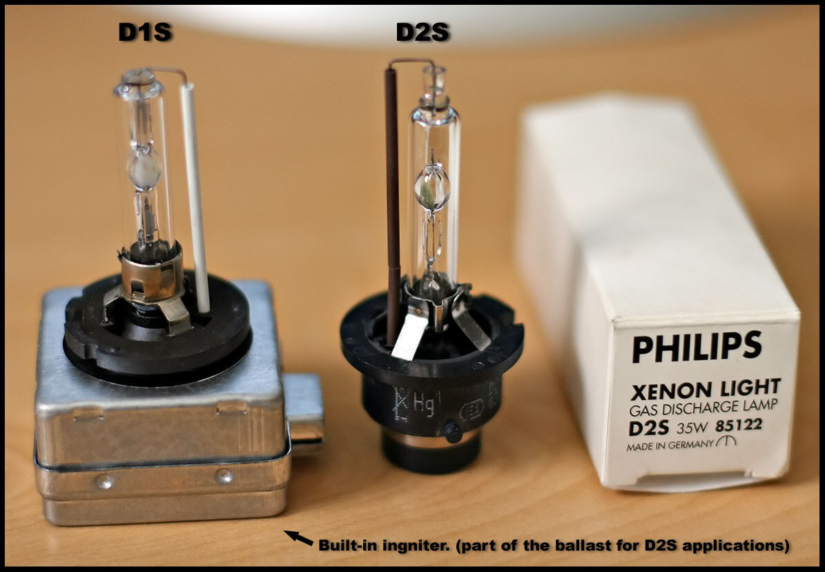

jde o to co koupí jestli D2S (je samotná bez balastu) a je potřeba vytáhnout ten původní xenon z balastu otočením a nebo koupit D1S a rovnou to vyměnit celý

proto by asi bylo lepší koupit ty D1S rovnou :)

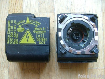

Příspěvek od tPiko » 24.01.2015 15:32
toorop92: Originalne Ford xenonove svetlomety maju vlastny starter, do ktoreho ide vybojka D2S, takze tej D1S variante nejako nerozumiem...

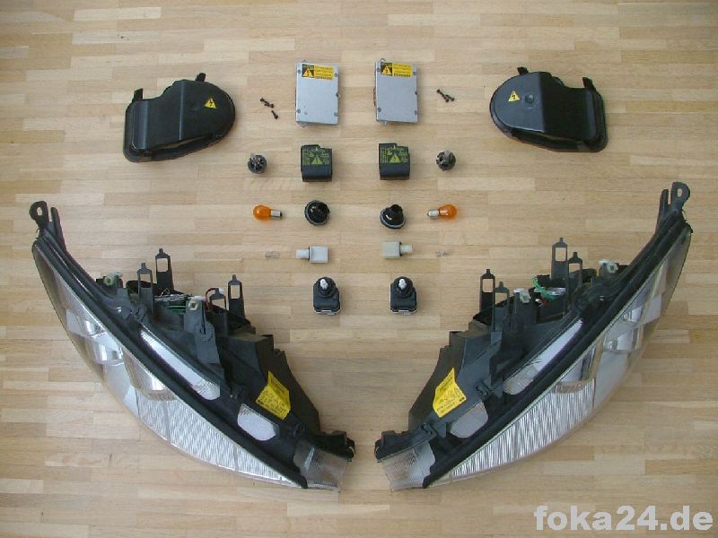

http://foka24.de/Focus/Xenon.html
Treba kliknut vlavo hore (tretie od vrchu) na podlzlozku "Xenon" v casti "II. Teile" a zobrazi sa stranka "Xenon Scheinwerfer Teile", kde je cely zoznam komponentov.

ony budou stejný ty xenony,jen asi rozdíl bude v tom že tu jednu koupíš už s tím ballastem :) a co jsem koukal tak jde vytáhnout a prakticky z ní uděláš asi D2S nebo obráceně

No ved to je presne ono (rozdiel medzi D2S a D1S je v tom starteru, tj., ze v D1S je uz starter integrovany).
A preto mi to cele nejde do hlavy (hovorit o D1S), ked tieto svetlomety uz svoje vlastne startery maju. Tot vsjo... :wink:
