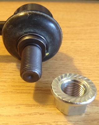

Pozdravujem, kúpil som tyčky, doteraz som mal stále tyčky, ktoré mali "bezpečnostnú maticu" proti uvoľneniu. Tieto majú takúto skoro klasickú iba s pevnou podložkou.
1)Stačí to iba dostatočne utiahnuť, alebo treba použiť lepidlo na závity?
2) Ak lepidlo, tak stačí iba mala slza tesne za maticu?
3) Alebo ako ho aplikovať? Díky.

Chytit klíčem za tu plošku na kloubu a normálně dorvat (s rozumem).
Nic nelepit.

presne tak ..normalne jen utahnout..a jeste bych namazal zavit vazelinou aby nezareznul a za 2-3 roky to slo pri dalsi vymene povolit.

je treba mať nápravu dvihnutú celú (Ľ+P strana)?
Alebo to môžem robiť tak, že dvihnem jedno koleso-vymením, zložím, dvihnem ďalšie-vymením, zložím...
Nejde mi o pohodlnejšie osadenie novej tyčky. Doteraz som to robil stále tak ako píšem vyššie, ale zachytil som tu niekde príspevok, že náprava by mala byť dvihnutá celá, nie iba jedna strana. Díky
