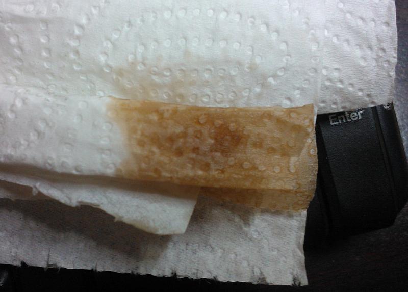

Re: servo
Příspěvek od Invisible1988 » 20.07.2014 10:33
Zde mám foto jak vypadá moje nádržka na kapalinu do posilovače.Auto stojí na místě bez pohybu 20 hodin čili je uplně studené stojí absolutně na rovince a hladina je na rysce MIN,včera když jsem dojel domů tak 2 hodiny po vypnutí motoru byla hladina lehce na ryskou MIN čili kdybych se podíval hned po dojetí tak si myslím že by byla někde v prostřed někde mezi ryskami MIN a MAX.Má to tak být?
http://invisible1988.rajce.idnes.cz/Ford#Obraz008.jpg
Ford Focus 1,6 16V (74kW) 2004 - Hatchback
Příspěvky: 13553
Re: servo
Příspěvek od miki21 » 20.07.2014 22:30
Je to na hraně, ale ještě ne kritické :wink:
