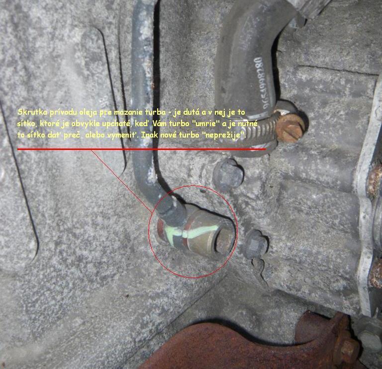

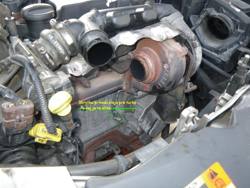

Marně tady všude hledám kde přesně je umístěné to sítko (ve šroubu) v olejové cestě. Rád bych ho aspoň zkontroloval, jedno turbo už mám vyměněné a radši bych to sítko vyndal... Poradíte někdo...? Diky!

neboj někde tu je.Jinak to sítko je v šroubu (imbusu).drží kovovou hadici co jde do turba.

Také bych potřeboval přiblížit, kde to sítko hledat. Nešlo by fotečku?

- zdenyvm
 - Příspěvky: 585
 - Registrován: 09.03.2010 15:29
 - Bydliště: Zlínský kraj
Re: 1,6 TDCI přestalo táhnout
Už jsem nějaké fotky našel!
  Třeba to někomu dalšímu pomůže, tady to je.
Akorát to teda vypadá, že tam bude pěkně blbý přístup, když je tam ta bandaska DPF filtru... u mě teda už prázdná.

..velice názorné - SUPER..    díky.
