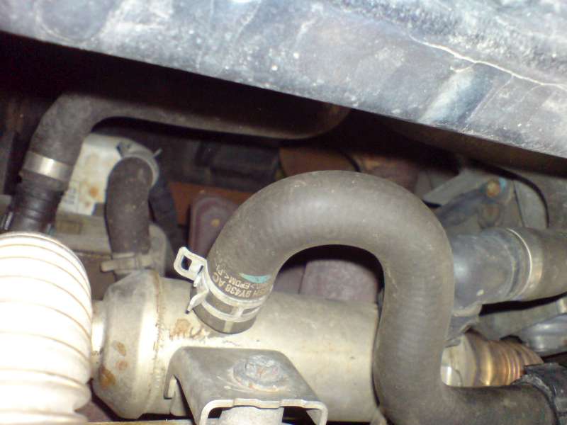

Re: EGR u nových TDCi motorů
Ahoj.
Pozná někdo tohle? Patří ta příruba s tou hrbatou hadicí k EGR?
FM MKV 2,0 TDCI 15
- losky
- Příspěvky: 346
- Registrován: 17.02.2011 08:01
- Bydliště: Plzeň
Podle podpisu máš 1.8tdci tady se řeší nové TDCi od PSA koncernu
O egrech ve starých TDCi motorech se diskutuje zde http://www.ford-focus.cz/forum/viewtopi ... a&start=30
každopádně podle fotek ano tahle hadice patri k EGR ventilu

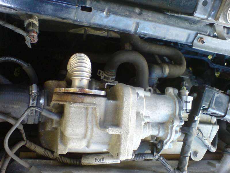

Díky. Tohle (ten válec) taky asi patří k EGR a na co to je. Chlazení?
FM MKV 2,0 TDCI 15
- rob45
- Příspěvky: 104
- Registrován: 29.10.2008 20:15
chlazeni vyfuk...plynu do EGR
Focus 2013-, 1.0L EcoBoost 120PS/125PS - Fox, Lunar Sky
Ford focus 2 18.TDCI 85kw r.v 2006
- Radekjo
- Příspěvky: 1517
- Bydliště: OVA
Díky. Zaslepeno a zatím bez problémů. Akorát jsem si tady našel nákres a nepasoval.
