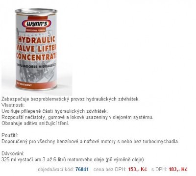

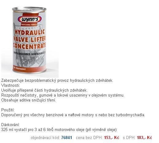

Taky mám problém s cvakáním ventilů - je vždy slyšet když nechám motor na volnoběh po nastartování studeného motoru, cvakání přestane cca do 2-3 minut. Výměna oleje (Formula E 5w-30) nepomohla, dolití oleje na úplně horní okraj rysky také ne. Tak jsem někde na netu vygooglil, že to mohou způsobovat i nečistoty v těch hydraulických zvedátkách a že by prý mohl pomoct tenhle přípravek - WINN'S HYDRAULIC VALVE LIFTER CONCENTRATE - Čistič vahadel ventilů. Nemáte s tímto přípravkem někdo zkušenost, prý se to může nalít do motoru a nechat do příští výměny oleje, mám ale trochu obavy to do svého focusa nalít :|
Nechtěl jsem dělat reklamu jednomu eshopu, tak jsem dal ten popis do přílohy.

Jen takovej dotaz ,proč tam lít nějakej sajrajt na hydroštely ,když ZETEC je nemá :?: :?: :?: :?: :?: :lol: :lol: :lol: Můžete mi na to odpovědět ???

Díky za info, to asi proto, že nejsem automechanik :D a o možným problému s těmi zdvihátky mi říkal jeden známý a něco jsem se dočetl tuším v tomhle vláknu: http://forum.ford-focus.cz/viewtopic.php?f=9&t=7274 a když viděl u toho přípravku napsáno zdvihátka, tak byla myšlenka na světě :D
Takže pls jak to je u motoru Zetec SE ? Je tam jen vačková hřídel s podložkami a žádná zdvihátka ?

Možná mě někdo opraví ,ale mám takovej dojem ,že Zetek-y mají jen štelování podložkama (mám 1,8-16v a mám tam podložky), kterej debil to vymyslel to opravdu nechápu ,když jsem měl Fiestu XR2i z r.v.1990 motor 1,6 -8v ,76kW, tak hydroštely tam byly a byla to paráda :wink: :wink: :wink:
