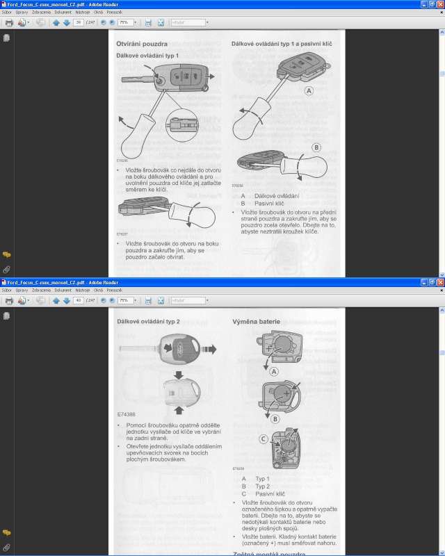

Dálkové ovládání - výměna baterie
Už musím skoro až k auto, abych ho odemkl
Jak se dá rozebrat dálkáč pro FF II ?
Díky
Díky
FF II 1,6 benzín kombi Trend

Re: Dálkové ovládání - výměna baterie
jelikož mě taky čeká výměna, tak se radši zeptám jako trouba - je něco na co musím dát při výměně pozor? Jako třeba aby se mi neodkódoval klíček nebo něco takového, nebo prostě jen prohodím baterku a hotovo?
Galerie:
Galerie:
- Příspěvky: 13467
Prohodit a hotovo.Nedělej to dlouho,jinak se Ti rospáruje dálka.Spárování není takový problém,je tu někde návod.
