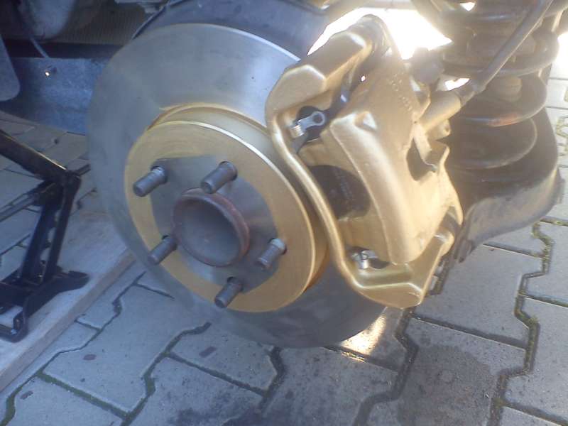

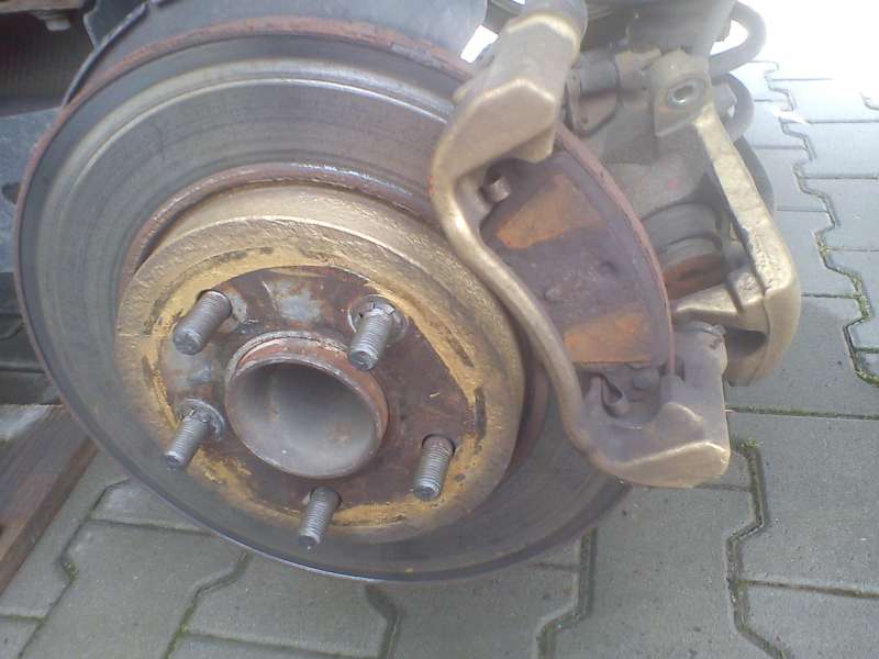

- Příspěvky: 10344
Re: Klepe se brzdový pedál
Brembo a textar na předku mám já a sem spokojenej
....přišli my ty brzdy poslední dobou nějaké tupé, ale vyřešilo se to výměnou těch zadků a sem teď celkem spokojen....a k těm zadkům
zadní brzdy sem měl v plánu už nějakou dobu a přišlo na ně teď, protože sem potřeboval prudce brzdit a zvuk co vzešel ze zadních brzd byl
Druhý den probíhala výměna a to za kotouče i desky Zimmermann a celková cena za ně i s 12 imbusem byla 2000 Kč, což je dle mě supr cenovka
. celokově mi ta výměna zadků trvala 5 hodin
a to proto že moje zadní brzdy byly ve 170 000 km origo a bylo všechno neskutečně zarezly a zatuhly, že sem na tom ruce nechal...nejhorší bylo vybouchat kotouč z náboje, protože držel jak přibitý. nakonec se vše zdařilo a brzdy vyměněny.
Dále mě asi jako většini majitelů mk III trápil zatuhlý zadní levý třmen. Vyčistil a rozpohyboval sem vzadu na třmenu mechanismus napínání ručky a vše funguje. Ovšem teď sem to kontroloval a levá brzda je vždy o trochu víc zahřátá než pravá, takže ještě budu dělat lanovody + kapalinu , kterou zrovna neměly a rovnou koupím sadu na repas třmenu a bude to špigl nigl .
Završil sem to všechno obnovením barvy na všech brzdách a sem spokojenej.....

Buči tak pokud bych to dělal já osobně jak píšeš -s kapalinou a s tou repas sadou tak bych rovnou vzal všechno co je z litiny na těch brzdách a nechal to opískovat nastříkal zinkovým sprejem a na to znovu alkytonku a bylo by to fakt profi.
buceek07
- Příspěvky: 10344
draku já hlavně potřeboval udělat ty brzdy do srazu. Kapalinu neměly a repas sadu musim koupit i s tím lanovodem. Jinak to opískování a zinkování by bylo supr a navíc vím že bych to měl defacto zadarmiko, ale já nemám garáž a dělám vše venku a nemužu nechat stát rozdělané auto na vjezdu. A navíc bych musel odstavit auto a to se mi poslední dobou nedáří, proto že je hromada litání.....ale jak říkáš, udělat to tak tak profi...
Now: Mazda 6 2.5i GTA 2008
Brehowicz
- Příspěvky: 4257
- Registrován: 16.12.2009 13:04
Jo jasně že tě chápu ,to jen já sem taký detajlista a magor
na motoru to bylo myslím vidět
buceek07
- Příspěvky: 10344
Bylo to hlavně vidět jak si mi obcházel auto
....ale já vím, já vím
Bůčku vypadá to fakt efektně, moc pěkný
Ale koukám, že mám uplně jiný druh zadního třmenu a destiček
