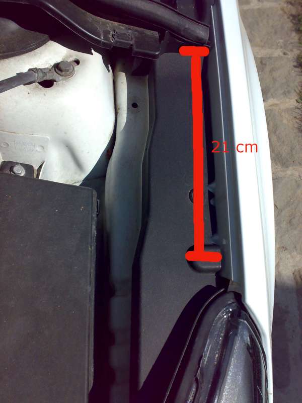

Já jsem naměřil 21 cm od těsnění po šroub a 24 cm od vrchního šroubu na kapotě po šroub na blatníku při (skoro) zavřené kapotě.

no u mě je to mezi šroubem a těsněním cca 29cm a horní šroub na kapotě po šroub na blatníku cca 34cm, bohužel

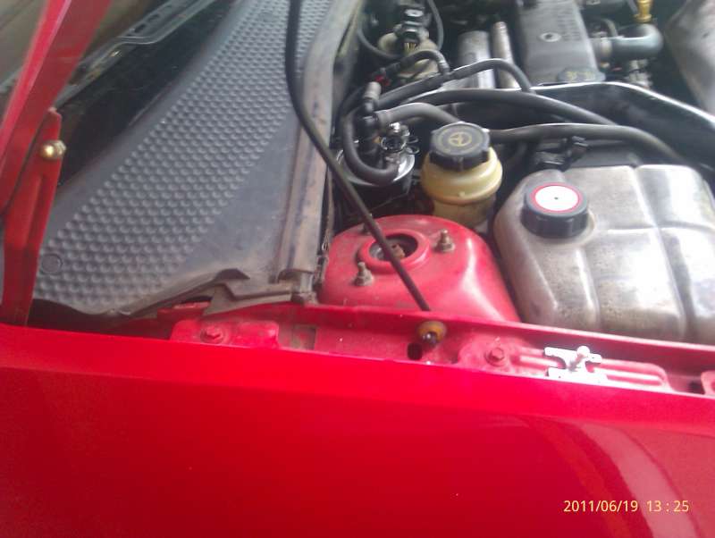

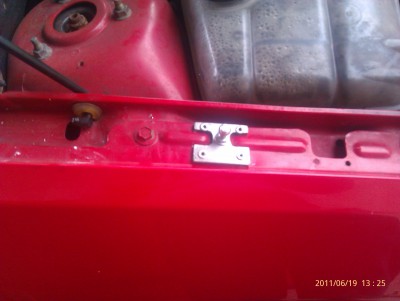

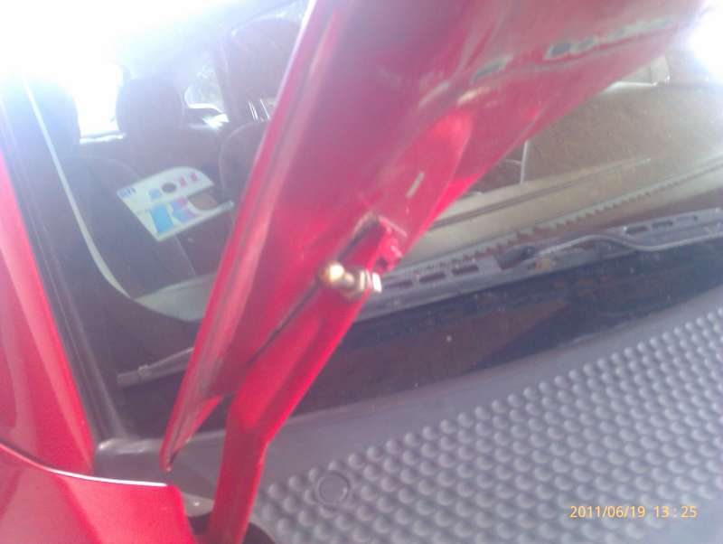

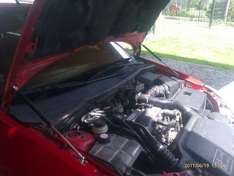

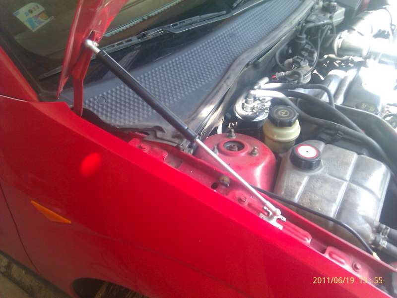

Příspěvek od Dráža » 19.06.2011 22:15
Tak už jsou na autě nejsou to ty od jomu ale ze zetora na otevírání skel :D ty od jomu byly moc silné nešli stlačit tak sem je dal do kufru tam také sedí :D jo a ty držáčky sem si dělal sám jsou z nerezu byla to docela fuška to udělat :D přidávám nějaké foto
