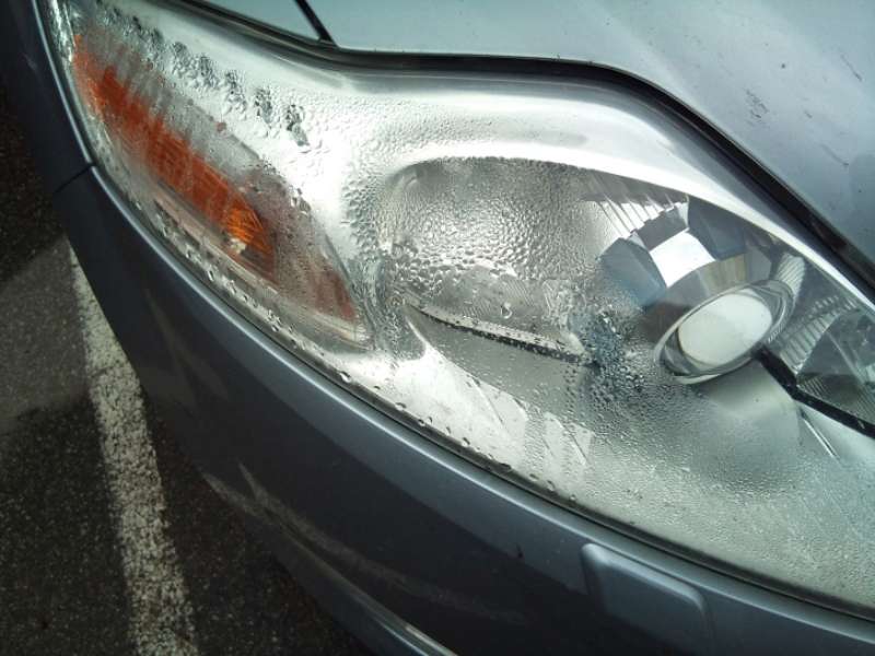

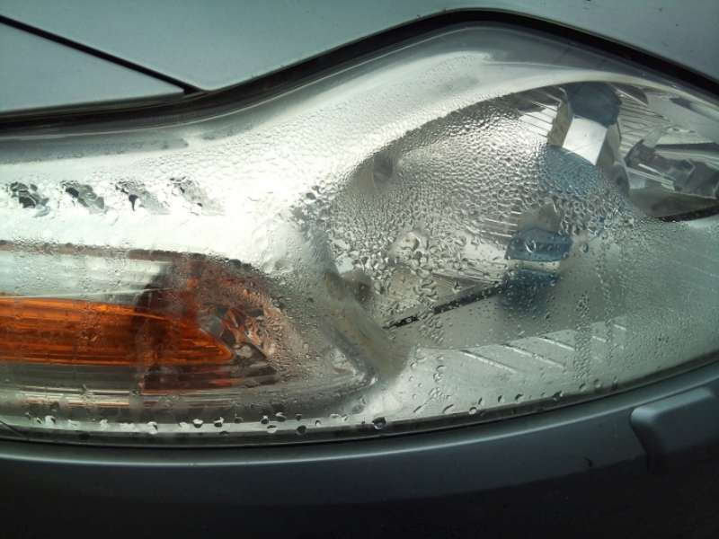

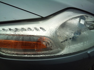

nevite nahodou nekdo pls, jestli jde svetlo rozebrat? V Jak na to jsem nasel pouze navod na vymontovani svetla, ale na rozebrani ne. Nevite, jestli se da nejak dostat k odrazove plose paraboly? Chtel bych vytahnout tu krytku zarovky, jak je popsano vyse. Diky

Tak to skutečně nejde. Teoreticky by se mohlo povést oddělit obě slepené části, někdo to tu popisoval. Výsledek je ovšem velmi nejistý a zničení téměř jisté.

jj, taky jsem se dozvedel, ze jsou casti slepene a jde to treba fenem nahrivat a pak oddelit. Nekteri nadsenci to rovnou strci do trouby, aby lepidlo povolilo, to uz je na me moc. Ale ten fen by mohl pomoct, snad...

Porovnej si kvalitu parabol s nejakym novejsim svetlem, abys poznal, zda ma cenu svetla rozebirat nebo rovnou vymenit za nova.

kdybych mel zbytecne penize, tak tam pujdou nove = angels eyes. Ale protoze mam ted rozpocet dost napnuty, tak radeji fen = zadarmo oprava :(
