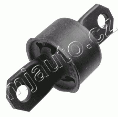

Napsal: 06.10.2011 08:42
od gargulakj
Zdravím...
jak je to s tímhle silenblokem? Co jsem se dočetl je tam nalisovaný takže nějaká výmena před garáží asi nehrozí.. :( Jde o to že mi na v zadu na nerovnostech neco bouchá, tyčky stabilizatoru to nebyly a už mě nenapadá co jiného by mohlo bouchat než tady ten silenblok.. Dostat ho ven znamena dostat ven podélné rameno a to znamená rozšroubovat celou nápravu... takže zrovna všechny silenbloky takže vlastně generálka?
Re: Výměna silentbloků zadní nápravy
Napsal: 06.10.2011 22:57
od Jairo
Presne tak,generalka...
Ak budes mat ale stastie a sroby nebudu 'pripecene' k silentblokom,dal by sa vymenit len ten jeden co mas na obrazku.
Pamatam 4roky dozadu som chcel vymenit tiez tento silentblok.Vyjadrenie z Forda: 'musite kupit cele rameno, silentblok sa neda samostatne kupit'. A ja truba som kupil ramena za cca 6.500 Kc v prepocte :bebng: K tomu este 2 mensie ramena,ktore sli demontovat len flexou...
PS>podobne ako maxo,NEodporucam menit len silentbloky na priecnych ramenach vzadu. Vela namahy stoji odmontovat ramena tak aby sa dali este pouzit + vylisovanie a nalisovanie silentblokov + kopec nervov + mne sa stalo,ze som menil silentbloky a nakoniec som aj tak kupil cele rameno. Najprv rameno lacne (kedze uz predtym stali silentbloky dost penazi) a po roku som musel nove rameno menit zase lebo bolo na prt - kupil som Fordacke a bol pokoj.
ZAVER: priecne ramena len od Forda :palec_nahoru:
