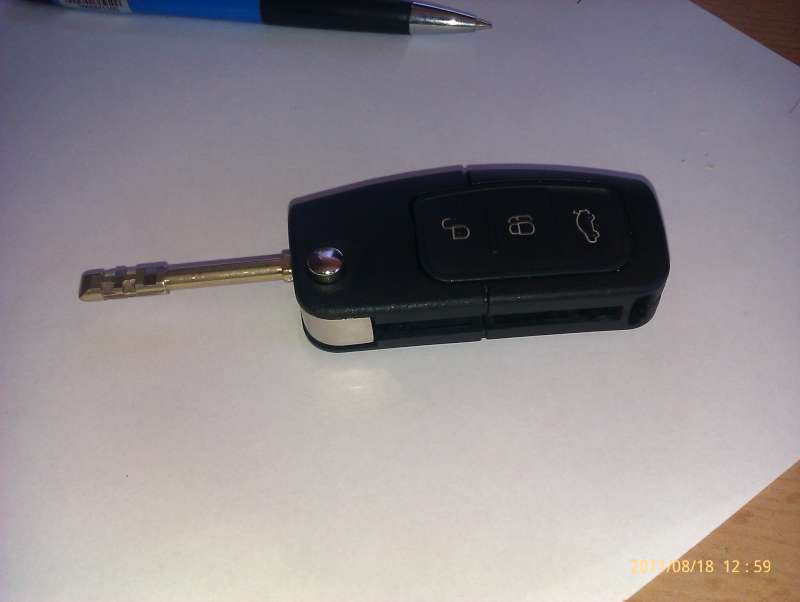

Pavel Bečvář píše:mám všechny 4.okna v el. !!!!!! nechce se mi pořád mačkat ovladač a navíc sem už párkrát okna zapoměl stažený, no a když pak začne pršet je to sranda..
Mám dodělanej alarm od Magicaru, tedy i s pagerem. Jen mě zajímá jestly by šlo po zamčení auta aby se zavřeli okna automaticky.
PS: oba alarmy jsou funkční a dají se ovládat nezávysle na sobě.
Koupil jsem si dálkové ovládání, přikládám foto, u toho stačí zamknout auto a okna se mi zavřou, dálkáč má podle mě delší impuls

No, takovyhle klic mam origo FORD, ale na obycejne zavreni kratkym impulsem mi to okna nezavre.pzi píše: Koupil jsem si dálkové ovládání, přikládám foto, u toho stačí zamknout auto a okna se mi zavřou, dálkáč má podle mě delší impulstakže pohoda
Ty myslis, ze tahle tvoje klicenka sama od sebe posila "dlouhy" puls?
Puvodne jsem premyslel, ze bych nechal namontovat dojezdy, aby se okna zavrela pri kazdem zamceni, ale upustil jsem od toho. Takhle mohu nechat okno pootevrene a mit zamcene auto. Nebo pouzuji dlouhy impuls.

Ten co jsem koupil má delší impuls, takže se okna zavírají, když nechci aby se zvřela tak stačí 2x máčknout a okna zůstanou dole.

Aha, docela zajimave. To jsi koupil kde? Cena?
- pzi
- Příspěvky: 2223
- Registrován: 31.10.2009 20:39
- Bydliště: Hluboká nad Vltavou
Re: Dovření oken bez použití klíčku
Koupen z aukra, když tak se mrkni, cena se ted pohybuje 1490 Kč
