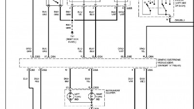

Zdravim vas Focusaci, mam tu jeden problem. Nesviti me vubec obrysova svetla (vpredu ani vzadu), osvetleni znacky a podsvetleni palubovky. :-( Vsechny pojistky jsem zkontroloval a promeroval, hybal s kablama a nic. Pojistky pro obrysova svetla jsou bez napeti.. Vsechno odeslo naraz. :-( Nemate s tim nekdo zkusenost? Tak me napada nejaky rele nekde, ale zadne k tomuto osvetleni jsem nenasel. :-( Muze nekdo pomoct? Diky za vsechny rady a poznatky...
BlackCo
Příspěvky: 13
Registrován: 16.10.2008 08:26
Re: nesvítí zadní světlo
Příspěvek od BlackCo » 21.10.2008 07:31

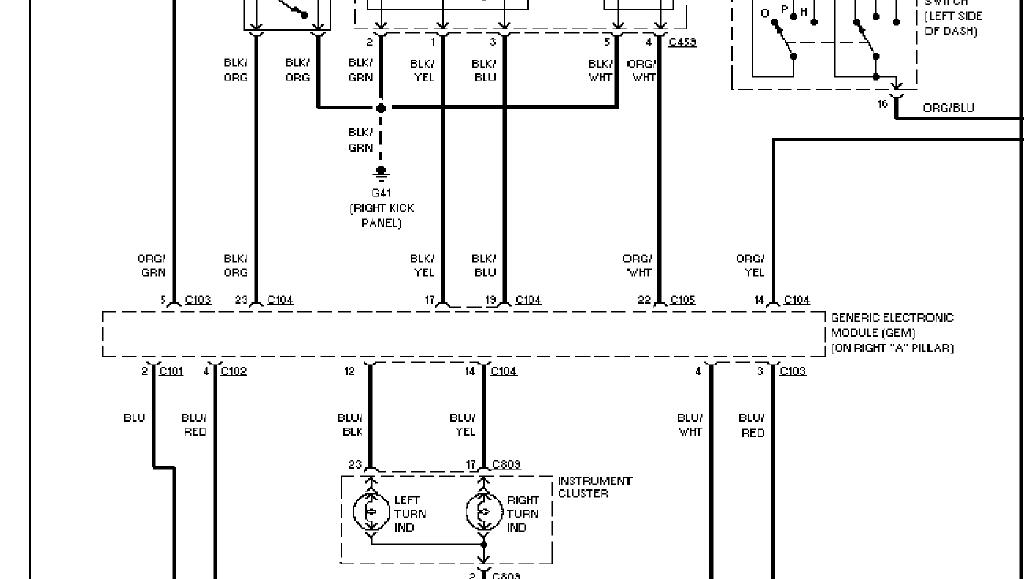

Kdyz jsem jel dnes do prace, tak jsem prejel pres par hrbolu a vse se opet rozsvitilo :) Docela jsem si oddychl... Tak to bude opet nejakej kontakt.. :-( Nevite, kde bych mohl najit tenhle modul, jak je na obrazku?
Jemar
Příspěvky: 1697
Bydliště: čáslavsko
Příspěvek od Jemar » 21.10.2008 07:42
Podle obrázku je to GEM modul a umístěný na pravé straně před spolujezdem. Je přístupný po úplném odklopení přihrádky před spolujezdcem. Na pravém sloupku jsou dvě krabičky, větší je řídící jednotka motoru a na ní je přišroubovaná menší. To je ono. Doufám že je to srozumitelný.
