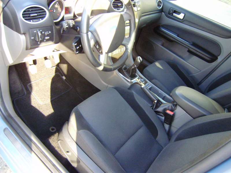

diky za fotecky, pokusim sa o to iste, myslim ze si to urobil pekne, neni k tomu co dadat , este raz diky

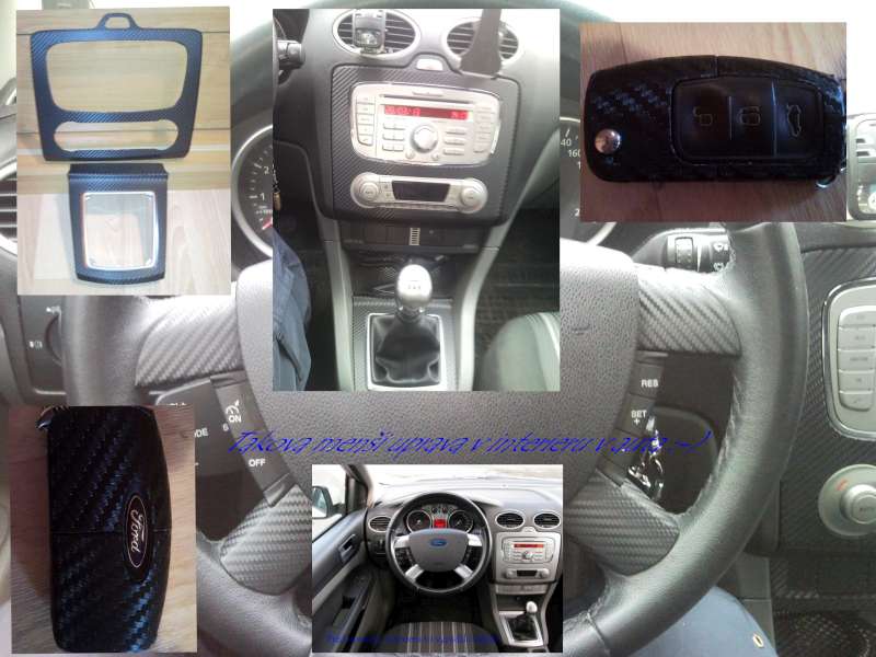

Čest chalani,jsem tu novy tak bych chtěl vám všem ukazat něco pro inspiraci jak si vylepšit v autě interier
vše je na jedne fotce to jsem si udělal sám.Nick

mrazik78: super práce. Založ si galerku zde: http://www.ford-focus.cz/forum/viewforum.php?f=95 ať Ti můžem auto chválit.

Prosímvas kdo lepil tu karbon folií tak jen to nalepil nebo požíval každy nějaky specialní lahvičku s latkou kterou namazal na místa kde by to nemuselo tolik držet?
