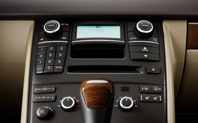

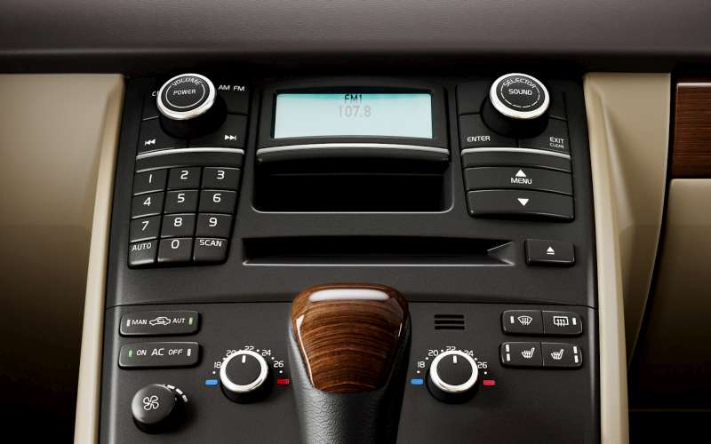

To že to nemá třebas to Volvo vubec nic neznamená,viděls někdy co má ve skle Subaru jestli ne tak se koukni pod stěrače to nejsou mikro drátky ale normálni ,,plocháče" a nic.Ten mikro drátek těžko bude mít mezi těmi dvěma skly takovou teplotu na to výkon nemá, jestli to bude pár stupňu nad nulou, ten drát tam není ve vzduchu ale je ochlazovany skly,taky to sklo není roztavené za pár sekun ale pár minut to trvá.Schválně to zkusím v práci změřit termovizi.Ve scenicu sem to měl taky vyhřívané a nezpomínám že by to někomu jen tak prasklo,zkrátka si myslím žes měl obyčejnou smulu,buď na mikro dírku,trhlinku nebo výrobní vadu.
A jak se tam ty drátky tak mohly dostat??? :wink:
Tak bohužel špatná zpráva zrovna ta severská značka Volvo ty přední skla vyhřívaná má ,namátkou XC90,XC70 to je překvapení co teď?Foto snad stačí ale je to i ve výpisu výbav.
