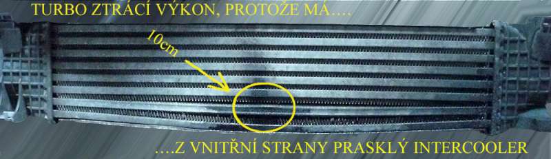

Lidi
Při jízdě mi turbo zabírá kolem 1.7 až 2.8 tis.ot.
Při podřazení (pro předjetí) nad 3000 ot. turbo netáhne
to určitě není normální že
Mám nový DPF a všechny filtry+výměna oleje - najeto 134000 km
průměrná spotřeba 6l/100km - aktuální stav.
Může být příčinou prasklý mezichladič
mám naprasklý mezichladič
Chci se domluvit na léto s Fokim ohledně kompletní prohlídky. Mám opravdu strach, že můžu něco udělat (nevim kde je problém) abych předešel popravě turba než za Fokim pojedu, ale nevim kde začít

Re: Vadne turbo FF 1,6 TDCi
kdyz by jsi mel praskly chladic tak tam bude ubytek vykonu protoze se to nebude dostatecne plnit .

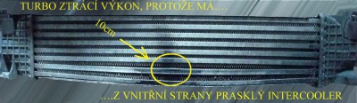

O ten mezichladič strach nemám, ale o turbo se bojim, aby nedoplatilo na prasklý mezichladič.
Olej tam jde ven, (né že by to teklo, nebo kapalo) je to takový opatlaný od špíny a oleje.
Ten Intercooler stojí nový 5000,- to je jasná výměna, ale takový nový turbo. Sběžně jsem se dočet tak ca. 30 000 ,- ??
Pokusim se o foto toho mezichladiče

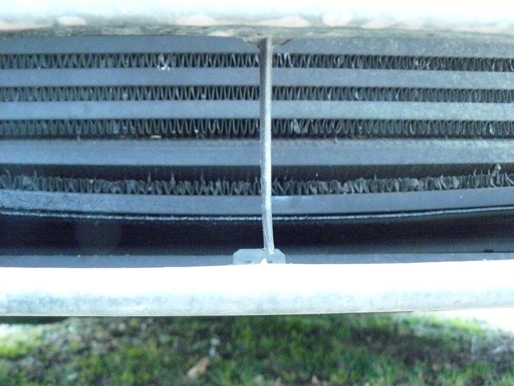

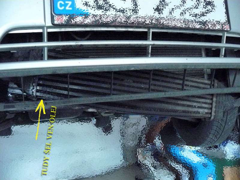

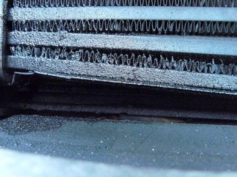

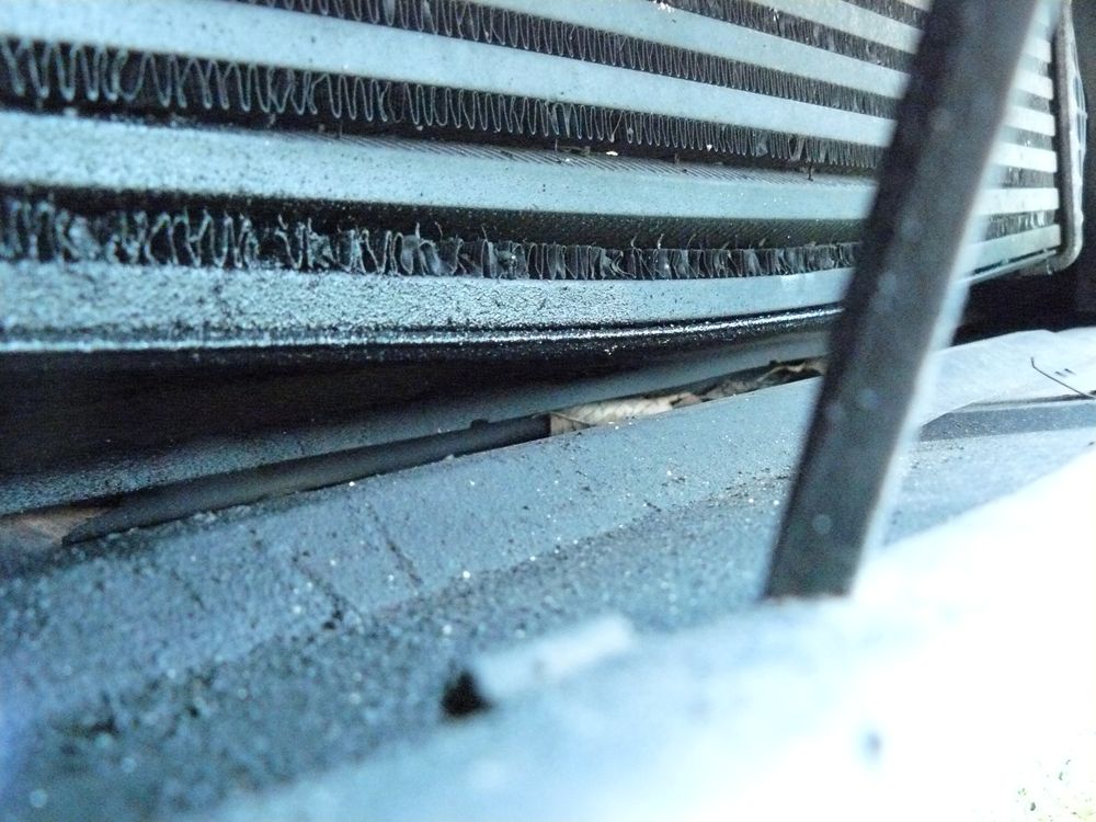

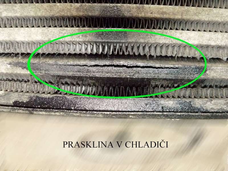

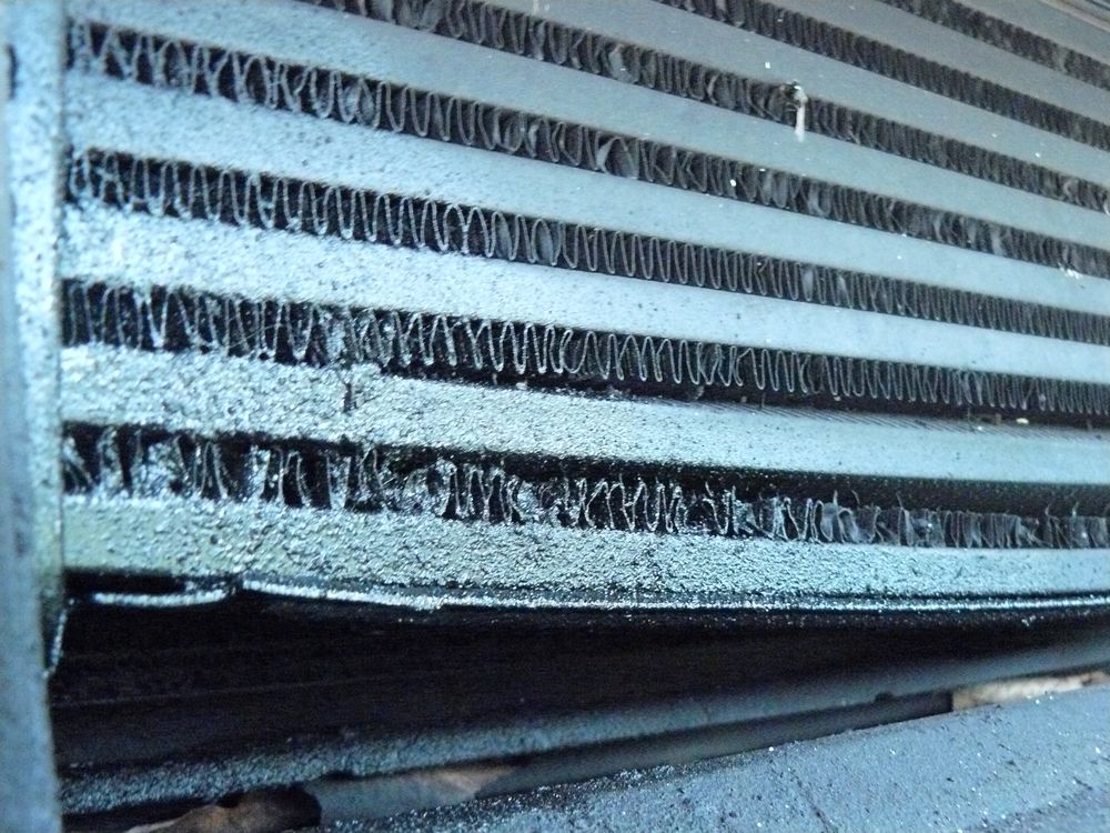

Nevim, proč jsem si vsugeroval, že je prasklina 10cm a že olej nekape. Je zřejmé, že kape
Tady jsou fotky prasklého mezichladiče. Dá se z nich rozluštit rozsah poškození ??? a následný vliv na poškození turba ( pokud k tomu může díky tomuhle problému dojít) ??

No je zreteľne "nafúknutý" ako balón..tu už nič iného ako výmena nebude možná.
Ak je netesnosť väčšia a fučí z nej odpáliš si turbo - ako som už písal, bude točiť viac ako normálne má..lebo nebude dosahovať dostatočný protitlak pri otáčkach ako má a tak dostáva do držky...
Aj dymíš za sebou? To už je potom dosť nafigu - pre turbo a tvoju náprsnú tašku...
Ale nové je od 540evri na http://www.lascora.sk Kuriér do ČR tuším okolo 10evri.

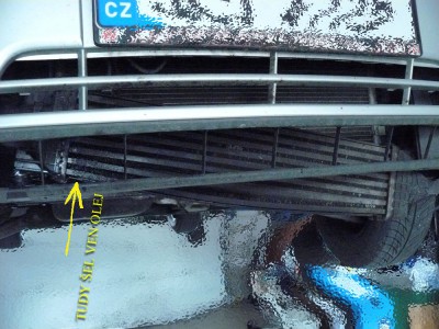

Prý jsem to svým provozem takhle zrychtovat nemohl ! (ten intercooler) viz. foto výš.
Podezřívám člověka v servisu Ford, při pokusu o regeneraci DPF, když zkoušel tlaky, že to rozbil on. Samo, že nemám důkaz, nevim, v jakým stavu tam ten mezichladič šel. Ale faktem je, že před ucpáním DPF jsem žádný problém nezaznamenal. Na prasklý intercooler mě upozornil můj mechanik, kterýmu to jako faktem sdělil týpek z Forda (jeho spojka v autorizovaným servisu Ford, když je potřeba). Ve finále to může skončit odpáleným turbem = další drahou opravou a navíc né vlastní vinou !
Zajímají mě Vaše konkrétní zkušenosti, proto to píšu
I když to není přímo k tématu, nepřímo to s tím turbem taky souvisí
Čaute lidi, tak tady to žije koukám. Přidávám pár fotek.
Turbo už zase plní jak má, výkon v pořádku
Díky Foki
Díky Foki
