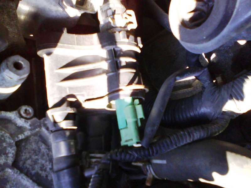

Ahojte, neviem presne kde je termostat. Predpokladám, že tam kde je ten zelený teplotny snimac. A keď som tu hadicu chytil po prejdeni cca 20 km a s teplotou ukazujucou niekde v okoli 70 st. tak bola tepla. Môže byt aj zlý snimac? Niekde som počul, že sa dá zistiť teplota cez palubný počítač, ak by ukazoval 70 tak je asi v háji termostat. Čo iné...?
Ford Focus II, 1.6 TDCi, 125 hp / 310 Nm(chip); CC bumper
- BobTDCi
- Příspěvky: 1128
- Registrován: 18.02.2009 10:34
- Bydliště: NR kraj, Slovensko
Re: Rýchlosť zohrievania motora 1.6TDCi na prac.teplotu
Áno to čierne plastové teleso - v ktorom je zelený (väčšinou) snímač teploty.asifilip píše:Ahojte, neviem presne kde je termostat. Predpokladám, že tam kde je ten zelený teplotny snimac. A keď som tu hadicu chytil po prejdeni cca 20 km a s teplotou ukazujucou niekde v okoli 70 st. tak bola tepla. Môže byt aj zlý snimac? Niekde som počul, že sa dá zistiť teplota cez palubný počítač, ak by ukazoval 70 tak je asi v háji termostat. Čo iné...?
Tá hadica o ktorú ide - je hadica vystupujúca z toho telesa smerom dopredu k prednej maske a chladiču - ale ak ti už okolo 70°C púšťa horúcu vodu do chladiča - hovorí to za všetko.
Nie snímač teploty neotvára predsa žiadnu vetvu chladiaceho okruhu.

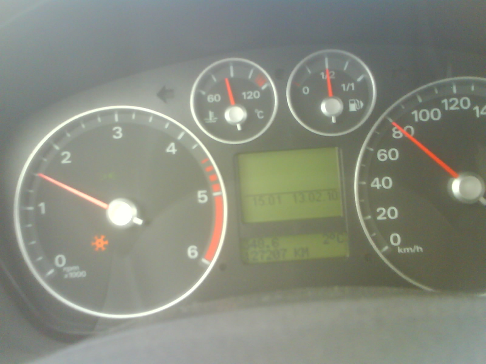

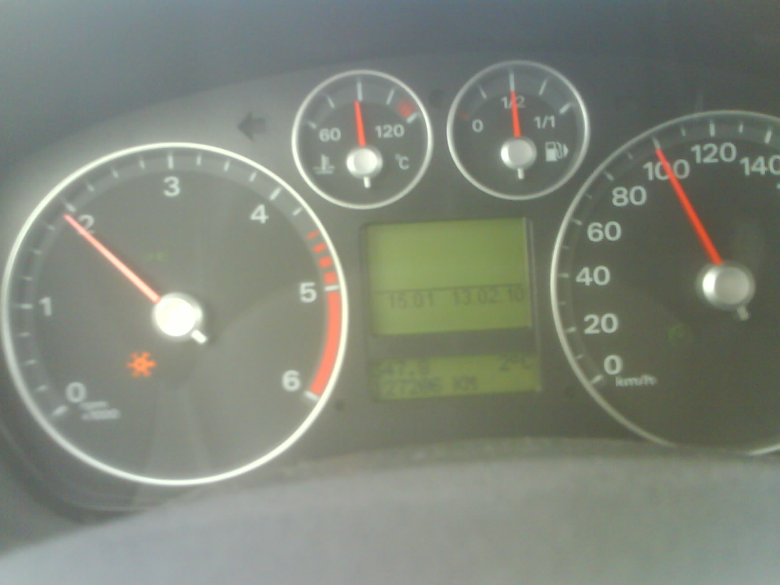

Mne osobne teplota postupne stúpa až tesne tesne ku stredovej ryske, teda 90°C a potom v priebehu 10-15sekúnd poklesne o cca 2-3mm ako to vidno na fotkách.
