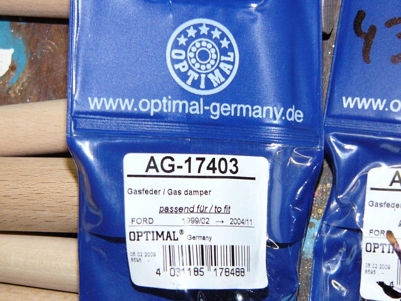

U mě nedávno taky proběhla výměna vzpěr.Pokaždé když jsem lezl do kufru tak jsem dostal do palice. :evil: :lol: Byli tam 550N,tak jsem objednal stejný.Zn Optimal výroba německo,jsou prý dobrý,860kč obě.
