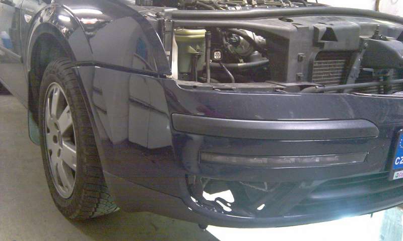

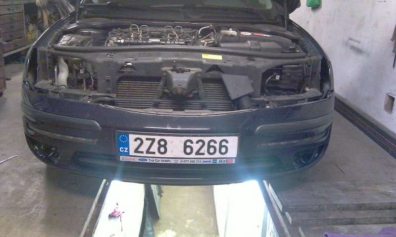

Příspěvek od antonín » 13.12.2011 21:47
Tak jsem se konečně po dlouhé době dal na výměnu spodního grilu, zatím ho mám jen nasazený, koupil jsem šroubky, ale jsou moc dlouhé, tak zítra znovu a lépe. A vypadá to dobře :cooler:

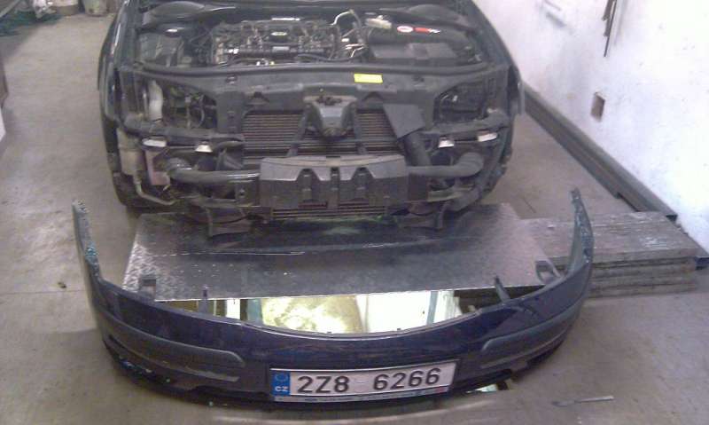

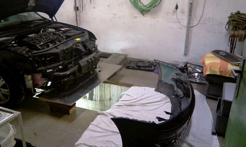

Ano přelakuju, ale až na jaro i s kapotou, přes zimu chytnu ještě pár kamínků atd. Právě jsem už domluvený s lakošem co mi dělal hagusy a kliky supr týpek dělá to sám žádní brigoši super práce a kus dělá za 2000. Právě ještě koupím stříšku co má Ivčus a madlo pátých dvěří s chrom páskem. Jo Buči když je jáma, tak se vše dělá vpohodě, krásně si pod auto stoupneš, ale nemohl jsem odpoji audo světla než jsem přišel nato, že stačí ten konektor malinko zatlačit a zvednout pijistku pak šly sami ven, no aspoň vím jak. Je tam supr přístup, nevím kdo ty světla tam dával.... :cooler:

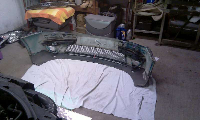

Příspěvek od buceek07 » 13.12.2011 22:10
Lakoval jsem to raktivním základem 2x ještě do mokrého, nechal deset minut odpočinout a 2 vrstvy černýho matu zase do mokrého....tak sem lakoval i masku, ale tam byl ještě mezi základem a lakem plnič....Na masce nepozoruju žádnej problém a myslím že takhle to vydrží uplně na cajk...Dave to tuším lakoval stejně a má to taky redy :wink:

Jinak ten podnárazník sem teď vařil a praskliny se v něm neděali uplně nejlip :bebng: ...
