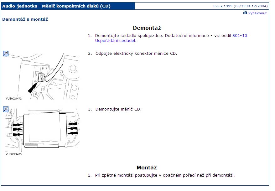

Něměl by někdo fotku, kde jsou pod sedadlem umístěny ty držáky na changer? Nechce se mně vydělávat sedačka a s vyvrácenou hlavou tu správnou polohu nemůžu najít...

Changer se montuje pod sedadlo spolujezdce, kabel z podlahy tam bývá běžně přivedenej do konektoru na předpínač k pásům, případně vyhřívání atd...ale k changeru ho musíš mít zvlášť, zapojí se přímo do changeru, pokud tam nemáš nějaku předpřípravu, což asi nemáš.Sajmon

Tak to jo. Já právě nevěděl na co tam ty kabely jsou. V tom případě tam předpříprava na changer není. Ještě nevím, jestli nemá raději koupit USB adapter na flashku. Myslím, že by to bylo rozumnější a levnější. Jinak díky za infojurageorge píše:Changer se montuje pod sedadlo spolujezdce, kabel z podlahy tam bývá běžně přivedenej do konektoru na předpínač k pásům, případně vyhřívání atd...ale k changeru ho musíš mít zvlášť, zapojí se přímo do changeru, pokud tam nemáš nějaku předpřípravu, což asi nemáš.Sajmon

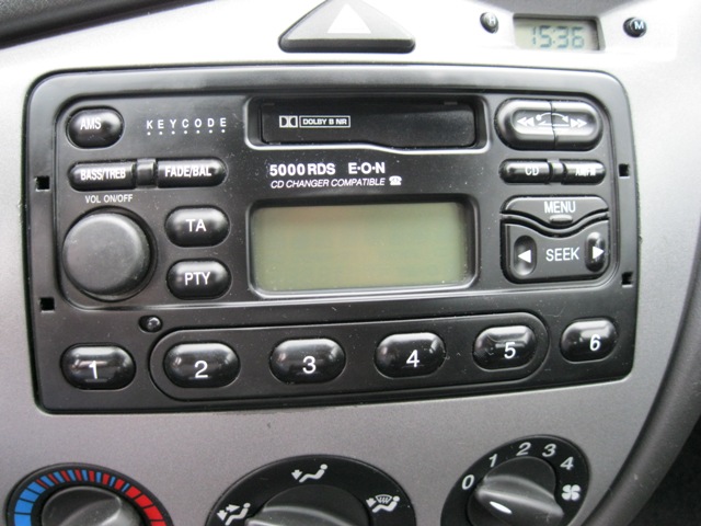

chtěl bych si objednat tady tento adaptér:http://www.dobry-obchod.cz/produkt/55xc ... 5000-6000/ ale v popisku píšou, že je kompatibilní s rádiem 5000RDS EON a není kompatibilní s rádiem Ford RDS 5000NE YM21-18K876-JC. Já mám rádio viz příloha, když jsem ho vytáhl tak na boku je štítek a tam stojí něco jako: type 5000NE a tak se raději ptám.
Díky Martin
Díky Martin
